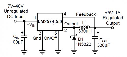

    ولتاژ و آمپر شارژ فابریک این گوشی را اعلام کنید تا مدار مناسبی برای شما پیدا کنم

    پیش فرض امپر و ولتاژ شارجر K600
    Click here to enlarge نوشته اصلی توسط آریا احسان پور Click here to enlarge
    با سلامClick here to enlarge
    روی باطری نوشته 3.7 ولت و750 میلی امپر
    روی شارجر نوشته 5 ولت 550 میلی امپر
    با تشگر از شماClick here to enlarge

    66,983
    45,853 سپاس از6,557 پست

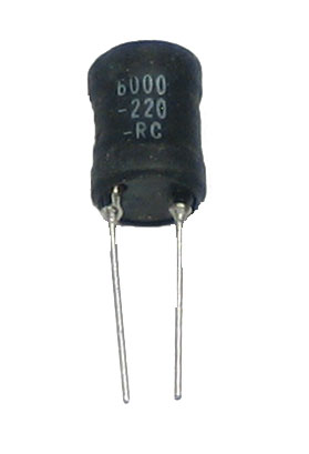

    با استفاده از این مدار ولتاز ورودی بین 7 تا 40 ولت را میتوانید به 5 ولت 1/2 (0.5)آمپر تبدیل کنید و اگر از ایسی های زیر استفاده کنید
    امپر خروجی به 1 و 3 تغییر پیدا میکند . ولتاژ خازن ورودی را نسبت به ولتاژ ورودی تغییر دهید و از سلف هایی مانند تصویر زیر در مدار استفاده کنید
    LM 2574 0.5A
    LM 2575 1A
    LM 2576 3A
