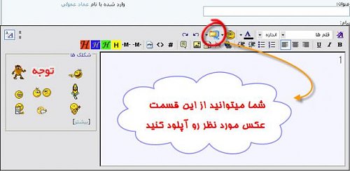

    Click here to enlarge نوشته اصلی توسط rezaabbasasadi Click here to enlarge
    سلام دوست عزیز
    اعمالی که گفتید انجام دادم اما همچنان در سر پیمها ولتاژی ندارم اما وقتی با میتر تست میکنم در اغلب جاهای مدار جریان وجود دارد .
    از مدار عکس گرفتم اما نمیدانم چطور بفرستم اگر آدرس ایمیل بدهید متشکر میشم .
    آدرس من : rezaabbasasadi@yahoo.com
    هوالرزاق
    با سلام دوست عزيز
    شما ميتوانيد در قسمتي كه در عكس زير مشخص كردم عكس را از سيستم خود آپلود نماييد.
    موفق باشيد
    با سلام آقای عموئی
    عکسی که فرمودید دیده نمیشود و فقط نام عکس و عدد است و وقتی روی آن کلیک میکنم میگوید شما مجاز به استفاده از این قسمت نیستید لطفا راهنمائی کنید چکار کنم
    ببینم میتونیم ما مازندرانیها این لپ تاپ رو درست کنیم و روی مهندسین ایتالیائی رو کم کنیم یا نه
    هوالرزاق
    با سلام خدمت rezaabbasasadi
    آن عكس را دوباره آپلود ميكنم بفرمائيد:
