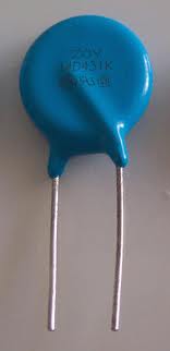

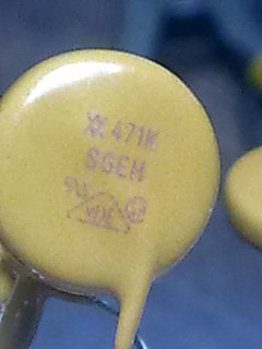

    منظورتون اين قطعه هستش Click here to enlarge
  8. 10کاربر از jaki1357 بخاطر ارسال این پست مفید سپاسگزاری کرده اند:
    @حسام@ (24th September 2016),aramjan (29th December 2015),davood arbabi (12th July 2016),footty (18th January 2015),karim1350  (29th October 2016),M.Salehi  (13th December 2013),mehdi-2 (29th August 2019),modern.co (12th December 2016),moein 88 (12th August 2019),شعبانیان (24th October 2014)

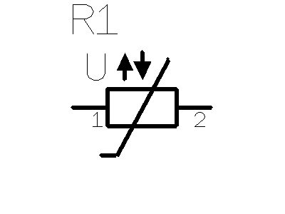

    Click here to enlarge نوشته اصلی توسط jaki1357 Click here to enlarge
    سلام دوست عزیز
    به شکل مداری این قطعه نیز دقت کنید چون وریستور شباهت زیادی به خازن دارد
