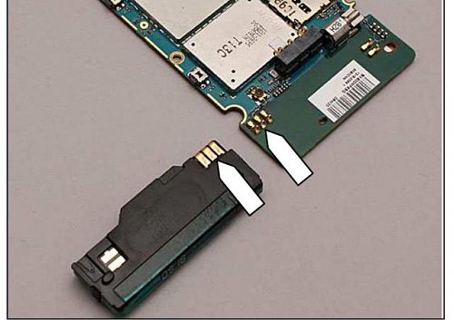

    گوشی سونی اریکسون مدل T715 مربوط به یکی از آشنایان است که آنتن دهی ضعیفی دارد به گفته ایشان از روز اول این مشکل را داشته است
    اما بعد از مراجعه به تعمیرگاه و دستکاری تعمیرکار بدتر شده است . من گوشی را باز کردم تعمرکار قسمتی که در عکس زیر علامت زده شده است
    را لحیمکاری کرده بود . با بررسی ظاهری عیبی مانند قطعی مدار یا کنده شدن قطعات دیده نشد فقط تعمیرکار قبلی بسیار بد و ضمخت لحیمکاری کرده بود
    که با تمیزکردن و درست کردن قسمت لحیمکاری شده تفاوتی در آنتن دهی مشاهده نشد .گوشی هنگامی که در دست قرار میگیرد ضعف آنتن بیشتر میشود
    و حتی ممکن است به طور کلی آنتن دهی قطع شود لطفا دوستان راهنمایی کنند

    به نظر من قبل از هر اقدامی گوشی رو فلش کنید..
    در مرحله بعد اطمینان از رسوبی نبودن اتصالات بخش آنتن
    در مرحله بعدی شما میتونین مقره آنتن هوایی رو از مدار خارج کرده و مسیر رو یکسره کنید و نتیجه رو اعلام کنید.
    متشکرم

    در مورد فلش فکر کنم نیاز به باکـس باشد که بنده ندارم و کار من نیست اما در مورد خارج کردن مقر آنتن
    آیا با این کار مشکلی به وجود نمیاد ؟ در ضمن کاراصلی این قطعه چیست ؟ و ایا بعد از یکسره کردن مسیر
    قطعه را دوباره جای خودش قرار دهم یا نیازی نیست ؟

    جناب احسان پور عزیز
    این قطعه به عنوان قطعه کمکی در موبایلهاست ..و کاربرد آن در مواقع ضروری و در مکانهای خارج از آنتن میتوان استفاده کرد و گاهی اوقات خرابی و اتصال این قطعه کوچک در مسیر آنتن باعث اختلال در سیستم آنتن دهی گوشی میشود..و خارج کردن آن از مدار و یکسره کردن آن هیچ مشکلی ایجاد نمیکند..و نیازی به بازگرداندن دوباره آن نیست.

    جناب احسان پور عزیز
    نتیجه کار چی شد؟
    مشکل برطرف شد؟

    با برداشتن قطعه ای که مشخص کردید نتیجه ای حاصل نشد وآنتن تغییر نکرد
    فایل فلش این مدل را از نت میگیرم و می برم فلش کنم نتیجه را اعلام میکنم
