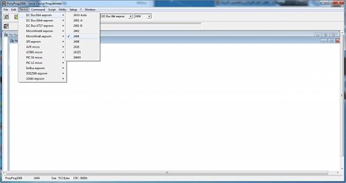

    نرم افزار PonyProg را دانلود و نصب کنید . بعد از اجرای نرم افزار از سربرگ Device نوع
    آیسی را مشخص کنید مثلا 24C04 مانند تصویر زیر

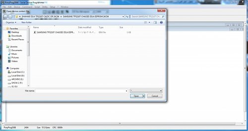

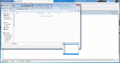

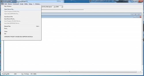

    سپس از سربرگ File و گزینه Open Device File به مسیری که فایل در آنجا هست بروید و فایل را انتخاب و روی Open کلیک کنید .

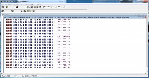

    بعد از این کار فایل به داخل برنامه رفته و شکلیمانند تصویر زیر ظاهر میشود

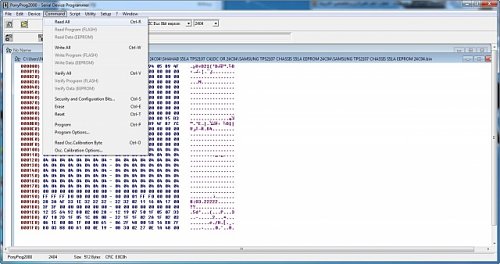

    بعد از منوی Command به ترتیب روی Write all و بعد از اتمام روی Verify all
    کلیک کنید اگر آیسی خام نیست قبل از این کار آیسی را با گزینه Erase پاک کنید
