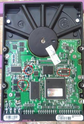

    سلام بر دوستان.هارد 80 آیدی
    روشن نمیشود.من قطعاتی را که علامت زدم تست کردم و سالم بودند.ممنون از راهنماییتون.برکت خداوند با شما باد.آمین
    ویرایش توسط KIAN FAR : 11th May 2011 در ساعت 01:01

    ظرفیتشو 31 نشون میده و همون اندازه هم فرمت میشه.با چه برنامه ای میتونم به حالت اول خودش برگردونم؟

    با سلام ، شما از نرم افزار HDAT2 استفاده نماييد و يا اگر اطلاعات خاصي نداريد با نرم افزار LOW LEVEL FORMAT تحت ويندوز مشكل را برطرف سازيد.

    با hdat2 برگردوندم به حالت پیش فرض.با lowe level format بعد از حدود چهارساعت فرمتش کردم.حالا پارتیژن بندی نمیشه.با گزینه های داخل ویندوز،با پارتیژن مجیک و حتی سی دی ویندوز.هیچکدوم نمیزاره پارتیژن بندی کنم.لطفا راهنمایی بفرمایید با چی میتونم پارتیژن بندیش کنم؟

    یک نرم افزار خیلی قوی برای فرمت میخوام.lowe level format دارم.همه پارتیژنهارو فرمت میکنه جز پارتیژن C.ممنون از توجه عزیزان

    با سلام ، وقتي كه هارد مورد نظر پارتيشن بندي نميشه اين بدين معناست كه همچنان مشكل پابرجاست شما با نرم افزار mhdd كل سطح هارد را اسكن نماييد و وضعيت را اعلام بفرماييد.

    با سلام ، برنامه LOW LEVEL FORMAT يك برنامه اي است كه كل هارد را فرمت سطح پايين ميكند نه پارتيشن ها را!!!Click here to enlarge شما منظورتان چيه ؟ مشكل عدم فرمت درايو C هست ؟ لطفا منظورتان را واضحتر بيان كنيد.

    ممنون از توجهت دوست من.با برنامه های مختلف و در آخر با manage تحت ویندوز هارد را به سه پارتیژن تقسیم کردم و پیریفرمت کردم.پارتیژن C فرمت نمیشود.باقی پارتیژنها فرمت میشوند.لطفا راهنمایی کنید منو.چرا که با low level format همه هارد فرمت میشود.ولی بعد از پارتیژن بندی درایو C فرمت نمیشود.با تشکر از زحماتتون
