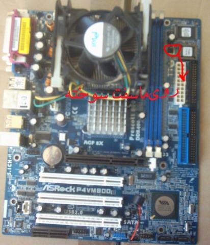

سلام.امیدم از اصفهان
مادربردی هست ک cpu رو برععکس جازدن. و ارور FF میده.بدون RST
Cpu رو گرم میکنه.ممنون از راهنماییتون

            هوالعلیمبا سلام ، امید جان چند نکته رو نگفتی لطفا به سوالاتم جواب بده تا راهنماییت کنم 1-مدل مادربردت چیه؟ 2 - آیا از همان cpu برعکس جازده شده مادربرد را تست میکنید ؟ 3- آیا سوکت cpu رو جهت چک کردن پین ها و بازدید از وضعیت سلامت اونها ، باز کردید ؟(یعنی اون درپوش سفید رنگ روی سوکت رو بردارید تا پایه مشکی سوکت cpu جهت چک کردن پین ها مشخص گردد ) 4-ولتاژ (cpu ( v core چه اندازه ای است؟ لطفا مواردی رو که عرض کردم اعلام بفرمایید تا ان شاالله راهنمایی شوید.

با سلام و تشکر از اساتید.
matrix ddr400
وقتی سوکت سی پی رو فشار میدم سی پی یو گرم میشه زیاد.صفحه سفید را برداشتم و لی قطعی ندیدم.نمیدونم شاید سوکت گشاد کرده.Vcore هم دارم.1.7.ممنون میشم باقی راه و بگین

با سلام ، با توجه به وضعیت اعلام شده زیر سوکت cpu مادربرد قطعی دارد برای اطمینان، شما فن cpu با بست زیر آن را از مادربرد خارج کرده cpu را در سوکت جا زده و مادربرد را آماده سوییچ کنید اما قبل از سوییچ کردن 4 انگشت خود را در زیر مادربرد قرار داده و انگشت شصت را بر روی cpu گذاشته و فشار دهید و همزمان مادربرد را سوییچ کنید در همین حین با دقت به دیباگر خود نگاه بیندازید ببینید آیا کد دیباگر تغییر کرده یا خیر و یا قبل از این عمل (فشار )، LED های دیباگر را چک کنید و با دقت ببینید که کدام از LED ها روشن و یا خاموش هستند و با این کار شما (فشار ) ایا در این وضعیت تغییری ایجاد میشود یا نه LED های مربوط به CPU و سوکت CPU و مدار تابع آن به اسامی OSC , CLK میباشد که معمولا بر اثر درست کار نکردن بخش CPU این LED ها اعلام وضعیت میکنند در صورت تغییر در کد و یا تغییر در عکس العمل این LED ها مشخص میشود که سوکت دچار اشکال شده است برای حل این مشکل درپوش سفید را جدا کرده و پایه سوکت CPU را که به رنگ تیره است و از جنس پلاستیک سخت و فشرده است رابا دستگاه های حراتی ،حرارت داده بنده از وضعیت دستگاه های شما با خبر نیستم و نمیدانم که با چه دستگاهی کار میکنید اما این پایه سوکت تا 400 درجه حرارت را تحمل میکند شما 220 درجه از زیر و 250 درجه از رو به سوکت حرارت وارد کنید و اصلا سوکت را تکان ندهید البته قبل از حرارت حتما بر روی سوکت مقدار زیادی مایع فلکس بریزید تا تمامی سوراخ های سوکت را از مایع پر کنید و بعد حرارت دهید و بعد از حرارت وسرد شدن برد ، با تینر فوری سوکت را شستشو دهید .
و در صورت تغییر نکردن وضعیت هایی که بواسطه فشار دادن CPU و سوکت اعلام شداحتمال خرابی سوکت خیلی کم است شما باید موارد دیگر را تست کنید لطفا این مواردی که عرض شد را انجام دهید و وضعیت را اعلام نمایید و در ضمن وضعیت LED های RST , OSC , CLK , BIOS را در صورت خراب نبودن سوکت جهت راهنمایی به شما اعلام نمایید.

سلام بر اساتید عزیز
سوکتو در آوردم و مراحلو رفتم.کدها تغییر نکرد و رو FF موند.ممنون میشم باقی مراحل و بگین

            هوالعلیمبا سلام ، شما 2 راه حل بسیار ساده دارید اول اینکه ببینید شماره ماسفتی که در بخش RAM وجود دارد و در نزدیکی آن قرار دارد چیست و عینا همان شماره را استفاده کنید و راه دوم استفاده از ماسفت های آمپر پایین که سرعت کلاک پالس آن بالا باشد یا ساده تر می شود گفت که ماسفت ها را با مولتی متر اندازه گیری کنید ماسفتی که از شماره 520 تا 560 را نشان میدهد منا سب این قسمت میباشد.

            هوالعلیمبا سلام ، علت علمی این مسله در حوصله شما نیست اما به بیان بسیار ساده تر باید عرض کنم اصطلاحا هر چه آمپر ماسفت پایینتر باشد سرعت عکس العمل و تحریک S و D (پایه های ماسفت ) بیشتر است و هر چه سرعت پاسخگویی و تحریک پذیری بیشتر باشد شماره مولتی متر به عدد 700 که حد نهایت تحریک پذیری ماسفت سالم معمولی است نزدیکتر میشود .
