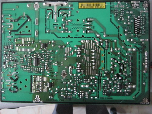

    Click here to enlargeسلام وعرض ادب .با اجازتون بنده عکسی از برد این مدل قراردادم.اگر عنایت بفرمایید آیسی رو مشخص کنید ممنون میشم.جناب علیشاهی شماره لوکیشن آیسی رو ندادند ممکنه اشتباه بشه.پوزش

    دوست عزیز سلام
    شماره آی سی اینورتور در این مدل Z9938G می باشد
