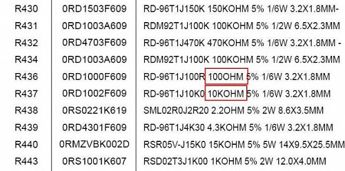

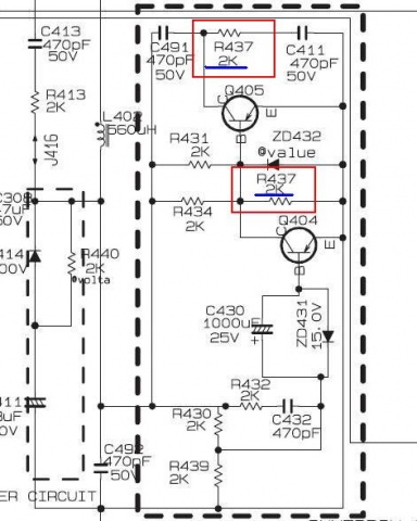

    در نقشه تلویزیون ال جی شاسی CW62B دو لوکیشن با یک نام وجود دارد ! و مقدار آنها را نیز 2 کیلو هم درج کرده است !
    در صورتی که در همان نقشه و در پارت لوکیشین مقدار R436 صد اهم و R437 ده کیلو اهم است !
    این گونه خطاها و اشتباهات در نقشه ها باعث سردرگم شدن تعمیرکاران خواهد شد
