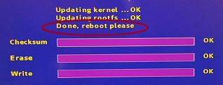

    مراحل بروز رسانی:
    1) فایل فشرده files.rar را دریافت کنید.
    2) فایل فشرده را در دایرکتوری ریشه دیسک USB خود باز کنید. پس از این مرحله در دایرکتوری ریشه USB باید یک پوشه به نام files قرار داشته باشد.
    3) سیم برق ست‌تاپ‌باکس را از پریز جداکرده و دیسک USB را درگاه USB قرار دهید.
    4) سیم برق را وصل کرده، ست‌تاپ باکس را روشن کنید و منتظر بمانید.
    5) در این مرحله پس از تکمیل فرایند بروز رسانی پیغام "Done Reboot please" مشابه تصویر زیر مشاهده می‌شود.
    این بروز رسانی حدودا 90 ثانیه طول خواهد کشید.
    6) سیم برق ست‌تاپ‌‌باکس را از پریزجداکرده، دیسک USB را از دستگاه جداکنید مجددا ست تاپ‌باکس را روشن نمائید.
