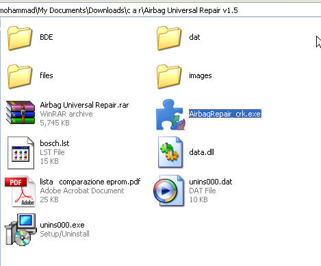

    نرم افزار Airbag Universal Repair v1.5

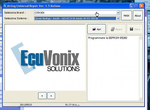

    با تشکر وعرض سلام خدمت آقای دهقان و استادان خوب لطفا کارایی این برنامه و طریقه کار کردن با این برنامه را توضیح دهید با تشکر

    Click here to enlarge نوشته اصلی توسط sam2580 Click here to enlarge
    این برنامه برای ریست کردن یونیتهای ایربگ استفاده میشه ( ایربگهایی که عمل کرده اند )
    شما باید بعد از انتخاب نوع ماشین و مدل یونیت استفاده شده فایلی رو که قبلا" از آی سی یونیت عمل کرده خوانده اید داخل برنامه باز کنید و عمل باز سازی و ریست دامپ رو انجام بدید
