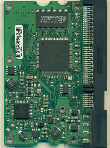

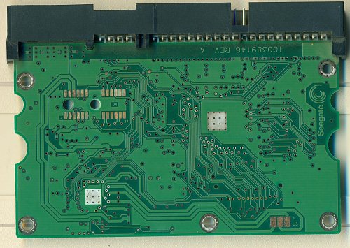

    سلام دوستان خسته نباشید
    ن در برد هارد مکستور 160 ای دی ای مشکل دارم
    این هم تصویر از برد هارد ها
    نکته دوستان توجه کنید هارد (ساتا ) نیست ای دی ای هست
    این تصاویر از برد دوستان فکر کنم مشکل از دیود 1R2 برد هارد هست اگه اشتباه نکنم
    خیلی ممنون
    پشت برد
    چلوی برد

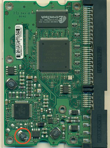

    دوست عزیز اگر منظور شما همان قطعه ایست که در عکس مشخص
    شده ، باید عرض کنم که این قطعه دیود نیست !!!! یک سیم پیچ است .
    وگر بخواهید توسط مولتی متر آن را چک نمایید باید مولتی متر را روی تست
    اهم قرار دهید و در این حالت باید مقداری تقریبا مساوی با صفر در مولتی
    مترنشان داده شود .اما ظاهرا خرابی آن مشخص است ومیتوانید
    نمونه آن را از روی برد های اوراقی هارد تهیه و تعویض نمایید
    نتیجه را در هر صورت اعلام نمایید

    خیلی ممنون دوست عزیز اوهم متر روی X1k گذاشتم عقربه اش رفت روی 200 و وقتی هم میزارم روی X10 اره یکم میره بالا تر از 0 یعنی این قطعه سالمه درسته یا نه من زیاد این چیز ها رو بلد نیستم

    طبق تستی که انجام داده اید قطعه باید سالم باشد
    راه دیگر تست آن نیز این است که مولتی متر را روی ولت قرار دهید
    و اختلاف ولتاژ دوسر قطعه را بررسی نمایید .
    یعنی یک سر منفی مولتی متر را به منفی مدار و سر مثبت آن را روی هر
    دوپایه قطعه تست کنید و ببینید اختلاف ولتاژ دارد ؟

    با سلام خدمت دوستان عزیز
    به نظر بنده چون قطعه مورد نظر سلف میباشد برای تست دقیق تر ان را از روی برد برداشته و بیرون تست کنید
    البته به نظر بنده با توجه به تست شما مشکلی ندارد

    مشکل این بود که داشتم ویندوز عوض میکردم درحال فرمت هارد بود که برق رفت و وقتی اومد
    دیگه هارد بالا نیومد چرخش موتور هارد مشکلی نداره صدای خاصی هم هارد نمیده برد رو از هارد جدا کردم در قسمت که سه تا پایه داره اون قسمت سیاه شده بود و در قسمتی که چندین پایه داره و
    مربوط به انتقال داده هاست قرمز شده بود و طوری که دوستان گفتند مشکل از برد هست برد مشکل پیدا کرده الان گفتم ببینم کسی برد سراغ نداره یا نمیشه برد رو تعمیر کرد

    دوست من سلام
    ممنون بخاطر تصاویری ک گذاشتی
    اون قطعه ای ک علامت زدی سلف است.احتمال سوختن اون خیلی کمه.طبق تماس الفنی ک بامن داشتید منظور از دیود اون قطعات مستطیلی در سمت چپ برد پشت کانکتور ورودی برقه.دوست من احتمالا آیسی مربعی شکل کوچک و آیسی 8 پای کناری اون سوخته.دوست من اگر نتونستم برد درخواستی شمارا تهیه کنم میگم هارد رو بفرستین

    سلام خیلی ممنون خسته نباشید
    میشه در تصویر مشخص کنید ا کدوم دیود هستید
    و اگه میشه بگید چه هارد هایی این دیود ها رو دارنید
    ایا میشه از روی برد یک هارد دیگه این دیود رو برداشت و گذاشت روی این برد
    با زهم خیلی ممنون از راهنماییتون

    دوست من سلام
    این نوع دیود را میتونی از روی مادربرد یا برد اوراقی برداری.ولی قبل از تعویض مطمئن باش ک سوخته اند بعد تعویض کن
    و دیود تعویضی از لحاظ اندازه حجمی هم دقیقا اندازه همین دیود باشن
