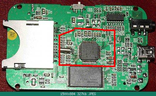

    با سلام اساتيد گرامي
    پلاير ي كه در زير ميبينيد بنابراظهار مشتري خودبخود خاموش شده كه بنده ابتدا تست جريان كشي روانجام دادم كه در حالت روشن دقيقا 4 صدم جريان ميكشد
    كل مدار را ريبال و قلعها را تازه كردم فقطكريستال لوله اي را نداشتم ولي بجاش يك كريستال را از يك رم ريدر كه حالا نميدونم فركانسش درست بود يا نه به برد لحيم كردم روشن نشد دوستان اگر تجربه دارند عنايت فرمايند

    با سلام خدمت جناب جوانمرد
    ابا وقتی به کامپیوتر وصل میکنی توسط کامپیوتر شناخته میشود
    اگر میشود میتوانید رم ان را یکبار فرمت کنید احتمالا درست شود
    اگر شناخته نمیشود به نظر بنده مشکل سخت افزاری دارد که فکر نکنم ارزش تعمیر داشته باشد البته این نظر بنده بود
    امیدوارم بدردتان خورده باشد متشکرم

    ضمن عرض سلام و سپاس
    خدمت شما عرض كنم كه اين مدل داراي حافظه داخلي نميباشد.بنده رم داخل اسلات رم گذاشتم حافظه را ميشناسد اما باز نميكند درواقع اطلاعات رم را نمايش نميدهد انگار رم داخل اسلات نيست -نكته ديگر اينكه بعد از قطع دستگاه و اتصال مجدد ان دوباره عمليات شناسايي درايو از اول تكرار ميشود

    با سلام جناب جوانمرد
    بس با این توضیحات که بالا فرمودید خود پلیر کاملا خاموش هست و عملیات شناسایی را کامپیوتر انجام میدهد درست فهمیدم
    اگر چنین باشد اول باید خود دستگاه روشن شود تا بتواند رم را بخواند
    احتمالا وقتی دستگاه رو با کابل به کامپیوتر وصل میکنید بین ارتباط رم و کامپیوتر قطعه ای وجود دارد که با روشن شدن دستگاه سویچ میشود به همین دلیل کامپیوتر به تنهایی قادر به خواندن رم داخل اسلات نمیباشد
    به نظر بنده احتمالا چیپ اصلی صدمه دیده
    ولتاژ روی این ایسی را بررسی کنید و قطعات مشخص شده را تست کنید. کریستال
    را سعی کنید تهیه و تعویض کنید. در نهایت ایسی مشخص شده خراب است

    جناب جوانمرد نمی دونم چقدر این موضوع به شما کمک کنه ولی برا من تجربه خوبی بود.
    10 روزی بود که یه MP5 یکی از اقوام خاموش شده و روشن نمی شد همه چی رو چک کردم ولی مشکل پا بر جا بود . دیروز خیلی اتفاقی داشتم آخرین تلاشم رو می کردم که دستم رفت روی قسمت رم خور و ناگهان MP5 روشن شد دوباره که اون قسمت رو فشار دادم خاموش شد. بعد از باز کردن قسمت رم خور دیدم که وقتی یک رم رو وارد دستگاه کردن اون رم باعث شده که دو تا از کانکتور های رم ریدر به هم بچسبه و همین ایراد کوچیک اما پنهان باعث شده بود MP5 روشن نشه.

    با سلام و سپاس از مديران عزيز الكترونيك
    بنده تمامي قسمتهارا تك تك تست كرده و قطعات را چك نمودم و ايسي مربوطه را هم برداشتم كه به شماره فني SPDA7260A بود و با كندن اين ايسي 4 صدم از بينرفت وهر چه در بازار الكترونيك گيلان گشتم بندگان خدا حتي اسمشم نشنيده بودند .
    د ر نتيجه دوباره ايسي را سرجاش نشوندم و بستم تا به صاحبش تحويل بدم
    بنظر من تعميرات تو ايران مفهمومي نداره بعلت اينكه تحريمها كمر بازار الكترونيك رو شكسته و جنسهاي بي كيفيت چيني فقطي يكبار مصرفند
    .بجز سيم و روغن لحيم چيزي پيدا نميشه بعد يارو ميشينه ميگه طرف هيچي بارش نيست و تعميرات بلد نيست و غيره...
    با سپاس از شما
