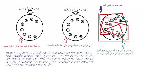

    پیشنهاد بنده این است که به جای خرید ترانس نامرغوب از ترانسهای آماده برای جایگزینی استفاده کنید و جای پایه های ان را جا به جا کنید
    تا مانند ترانس اصلی بشود . برای این کار ابتدا دیتاشیت ترانس اصلی را پیدا کنید و ترتیب پایه های ان را بنویسید سپس ترانسی انتخاب
    کنید که تمام ولتاژ های ورودی و خروجی ترانس اصلی را داشته باشد . مثلا در تصویر زیر پایه های ترانس اصلی با شماره های
    1 تا 8 به ترتیب مشخص شده است و ترانس جایگزین دارای همان پایه ها اما جا به جاهست مثلا پایه 1=1 - 2=6 - 3=2 - 4=7
    - 5=4 6=8 - 7=3 و 8=5 است که باید این پایه ها را به هم وصل کرد تا ترانس جای ترانس قبلی کار کند . برای درک بهتر یک
    تصویر قرار دادم . برای این کار از یک فیبر میتوانید استفاده کنید چند تکه سیم درست مانند پایه های ترانس روی آن لحیم کنید طوری
    که راحت در برد تلویزیون به جای پایه های ترانس اصلی قرار گیرد سپس ترانس جایگزین را از طرف دیگر فیبر روی آن سوار کنید و
    طبق دیتاشیت هر ترانس پایه های مشابه را به هم وصل کنید . در نهایت فیبر را که ترانس روی آن سوار است را روی برد تلویزیون
    در جای ترانس قبلی لحیم کنید .امیدوارم واضح توضیح داده باشم . اگر مشکلی داشتید اعلام کنید تا بیشتر راهنمایی کنم
    ویرایش توسط ARIYA : 21st September 2011 در ساعت 06:03
