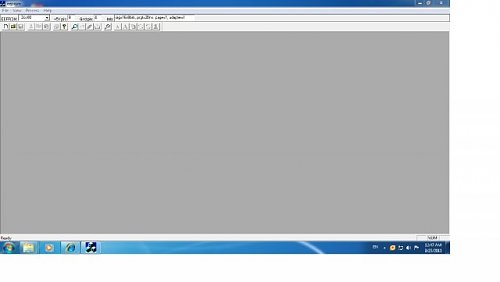

    این پروگرامر ساخت شرکت تدبیر ،تراشه آذر تتا ،هست و برای ای سی های 8 پایه استفاده میشه با یه پورت به کامپیوتر متصل میشه سی دی برنامش هم همراشه برنامش رو هم نصب کردم ولی نمیدونم چطوری آی سی خام رو با اون پروگرام کنم ، مثلا چندتا پخش ماشین دارم که ایپرامشون قفل کرده باید بایه فایل از همون مدل که از سایت گرفتم راه بیفتن .لطفا راهنمایی کنید .

    دوست گرامی عکسی از محیط نرم افزار پروگرامر خود در تایپیک قرار دهید
    تا توضیحات لازم را خدمتتان ارائه نماییم

    سلام:این هم عکس برنامش

    دوست گرامی متاسفانه عکس اصلا واضح وقابل تشخیص نیست
    درصورت امکان عکس واضح تری قرار دهید

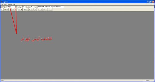

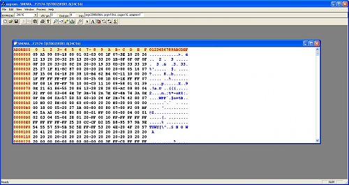

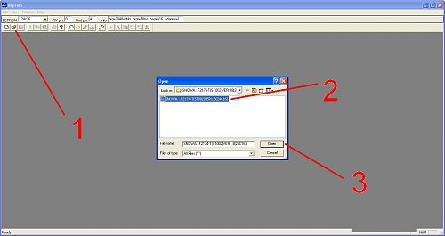

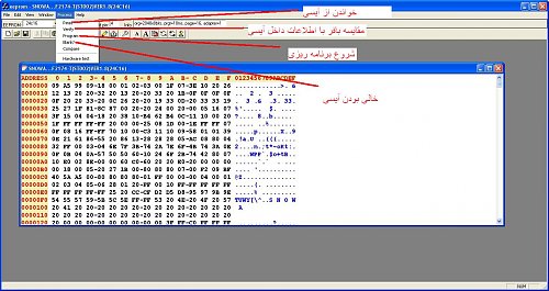

    سلام خود برنامه رو گذاشتم:ابتدا باید فایل porttalk.sis رو از پوشه ی unzipxp گرفته و در داخل windows\sistem32\draivers کپی کرده سپس فایل porttalk.reg رو دبل کلیک کنیم بعد از این مراحل نرم افزار رو از داخل پوشه ی unzip.xp اجرا کنیم . با تشکر !

    دستتنون درد نکنه ،فایلهای روی آیسی های قبلا پروگرام شده رو چطوری با این برنامه پاک کنم تا آی سی ،خام و آماده بشه برای پروگرام جدید

    ظاهرا این نرم افزار این امکان را ندارد . بهتر است اگر با تعمیرات سروکار دارید یکی از
    پروگرامرهای شرکت TNM را خریداری کنید . یک نمونه برای فروش در سایت هست

    با سلام و خسته نباشید!با راهنمایی شما دوست گرامی کارم شد و نتیجه گرفتم.در مورد پااک کردن آیسی ظاهرا هنگام پروگرام برنامه جدید برنامه قبلی خودکار پاک میشه . موفق باشید
