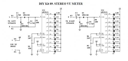

    معمولا در ورودی این دستگاهها یک خازن استفاده میشود که با تغییر ظرفیت آن و مقاومت محدود کننده میتوان حساسیت دستگاه را تغییر داد . مسیر این خازن به پایه ای از
    ترانزیستور یا آیسی میرود که وظیفه سوئیچ مدار لایت را دارد و اگر ولتاژ مناسب به این پایه داده شود همواره در وضعیت سوئیچ میماند و خروجی ها فعال میمانند . برای
    مثال شماتیک مدار زیر که با آیسی طراحی شده است را ملاحظه کنید در مورد چوک ها باید دید ورودی و خروجی آنها به چه قسمتی وصل است اما در کل کار ترانسفورماتور
    القا است و با وجود جدا بودن طبقه خروجی با تغییر جریان طبقه اولیه خروجی نیز تغییر میکند و تغییرات در این مدارمسلما توسط نورنمایش داده میشود
    - چوکها برای ایزالاسیون منبع صوتی از برق 220 است .
    - بدون منبع صوتی نمیتوان شاید و باید آنرا راه انداخت، این دستگاه فلاشر نیست.
    - منبع 1 یا 2 وات کفایت می کند.
