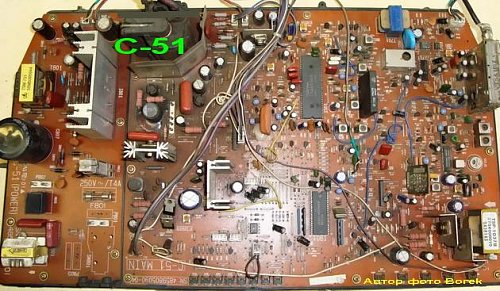

موضوع: نقشه و مانوئل سرویس تلویزیون سـوپرا مدل : STV-2026W باشاسی : C-51
    46,310 سپاس از4,874 پست
    مدل :
    STV-2026W
    باشاسی :
    C-51
    Micom - M34300M4-230SP
    Memory - 80011A
    SMPS - STR5412
    TR Chopper - TSM-701
    SAW - DSW2201M
    Video - TA8659AN
    VIF - TA8701AN
    Vertical - AN5515
    Sound - 2SC2073 + 2SA940
    SIF - TA8710S
    Tuner - VTSA101Z
    Band - DBL2044 = LA7910
    TV/AV - TA7750P
    FBT - DCF2077
    HOT - 2SD5072 (2SD1555)
    RGB Amp. - 2SC3229

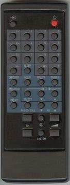

    REMOT: - R-11B
    IC remote - M50467-001P
    Other ICs - AN5862K
