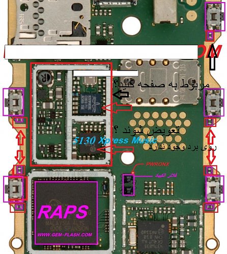

    بعد از عرایض اساتید طبق سولوشن زیر عمل کنید
  8. 5کاربر از hosaini 2000 بخاطر ارسال این پست مفید سپاسگزاری کرده اند:

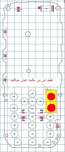

    با سیم کارت تست شد فقط آرم نوکیا میاد و بعد صفحه سفید میماند و بعد از حدود 15 ثانیه خاموش میشود و هیچ کلیدی کار نمیکند .
    بدون سیم کارت تا مرحله پرسش راه اندازی پیش میرود و فقط همان دو دکمه ای که گفتم کار میکند . در ضمن هیچ کدام از مقاومت
    یا خازنهای اس ام دی کنار شستی ها که در تصویر مشخص کردم روی برد این گوشی نیست . در ضمن قسمتی که مشخص کردم مربوط
    به صفحه کلید است ؟ روش تعویض آیسی های آن به چه صورت است چون پایه ای در اطراف ندارند و پایه ها در زیر آیسی است ! آیا
    با قرار دادن حرارت هیتر بر روی آیسی به آیسی صدمه ای نمیرسد و ایا آیسی آن در بازار هست یا باید از اوراقی بردارم ؟
    ویرایش توسط ARIYA : 17th October 2011 در ساعت 05:16

    Click here to enlarge نوشته اصلی توسط آریا احسان پور Click here to enlarge
    به صفحه کلید است ؟
    استاد عزیز گوشی سالم با سیم کارت روی تاریخ میماند تا تنظیم شود و گوشی بالا بیاید اگر با سیم کارت فقط آرم نوکیا میاد و بعد صفحه سفید میماند احتمالا ایراد نرم افزار باشد پس ابتدا اقدام به فلش گوشی کنید
    بردهای جدید این مقاومت های smd را ندارند
    , مربوط به کلیدهای ولوم که به صفحه کلید هم ربط پیدا میکند
    اموزش هم سعی میکنم در این زمینه فیلمی را اپلود کنم
    با حرارت هم روی ای سی هیچ مشکلی به وجود نمی اید
    در بازار نیز موجود میباشد
