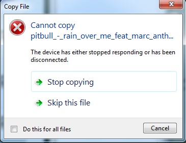

در مورد انتقال فایل هم
اطلاعات روی رم رو تو سیستم کپی کن.رم رو فرمت کن و دوباره بریز
فقط فولدر های
image-attachment-sound-video
رو کپی کن
البته تو این حالت اگه برنامه ای روی رم گوشی نصب کرده باشی پاک میشه و دوباره باید نصب بشه
موفق باشی
