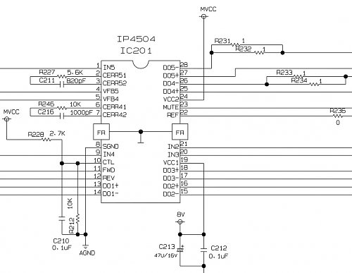

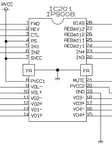

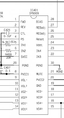

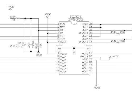

    احتمالا یکی از آیسیهای IP9005-IP9008 -IP9009 جای آن کار کند . به دیتاشیت آیسی توجه کنید و پایه ها را با آیسی خود
    مطابقت دهید . یک نمونه دیگر که در دی وی دی های ال جی به کار رفته IP4504 است که با نمونه های قبلی متفاوت است
