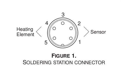

    شما باید مدار کنترل ولتاژ هویه را بررسی کنید . احتمالا قطعه مانند ترایاک نشتی دارد یا اگر مواقعی درست کار میکند
    لحیم سردی در پایه قطعات وجود دارد . این تصاویر را از نت گرفتم و مربوط به مدل دستگاه شما میباشد لطفا بررسی کنید
