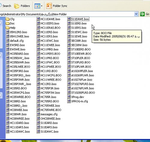

    آبدیت5 xprog-m به xprog box 5.3.6
    برای اولین بار در سایتهای ایرانی
    تمامی پارتها را دانلود و سپس باز کنید و داخل پوشه xprog کپی کنید
    xprog_box_setup_5_3_6

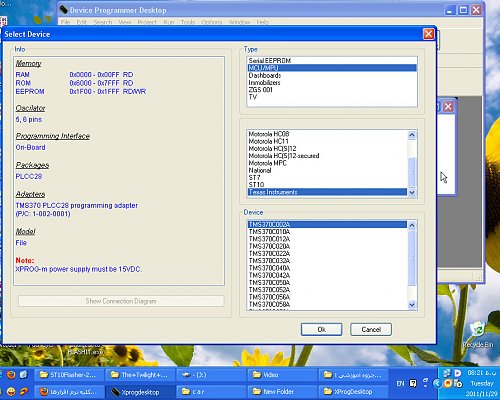

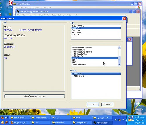

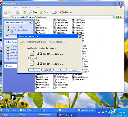

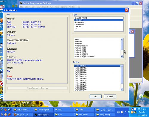

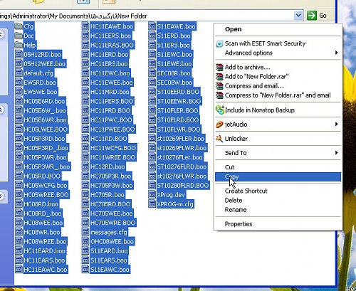

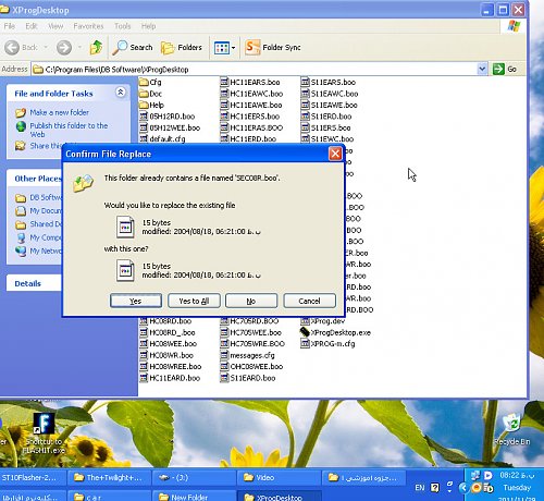

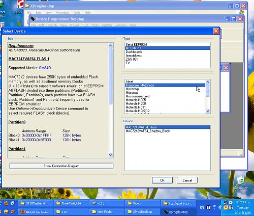

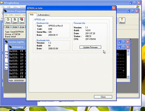

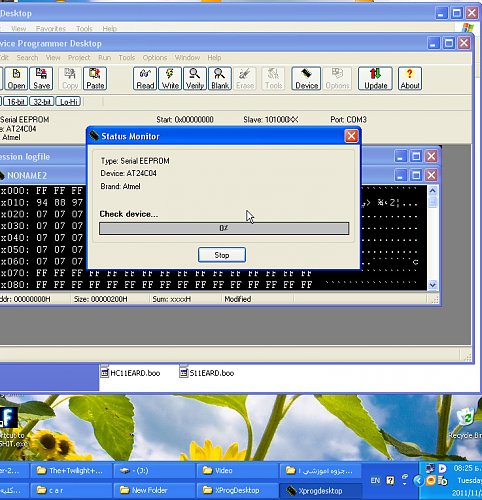

    پیش فرض آموزش تصویری آبدیت دستگاه ایکس پروگ
    بله دوست عزیز این آبدیت رو خودم تست کردم و جواب داده است بدون هیچ مشکلی (البته مشکل شما رو هم حل میکنم نگران نباشید )
    این هم با عکس براتون توضیح دادم

    دوستان اول از همه به هیچ عنوان دستگاه ایکس پروگ خودتون رو از طریق خود دستگاه یا اینترنت آبدیت نکنید و فقط از فایل آبدیت بالا استفاده کنید
    حالا اگه اشتباها" این کار انجام شد چه کنیم ؟
    دستگاه XPROG-m رو از کامپیوتر جدا کنید
    برنامه قبلی XPROG-m رو پاک کنید
    1- برنامه ستاپ زیر رو نصب کنید
    2-بعد از نصب برنامه برنامه رو به هیچ عنوان باز نکنید و این فایل دوم xprog-m.cfg رو در شاخه c:\program files\ELDB\Software\XProgDesktop\ کپی کنید (اگه پیغام داد که موجوده دوباره کپی کنید اشکالی نداره )
    3- حالا دستگاه XPROG-m خودتون رو به کامپیوتر وصل کنید
    4-برنامه ای رو که نصب کردید رو اجرا کنید
    5- کلیک کنید بر روی گزینه Update و سپس گزینه Update firmware رو کلیک کنید
    6-صبر کنید تا کار آبدیت تموم بشه
    7- حالا برنامه ای رو که نصب کردید پاک کنید و برنامه قبلی XPROG-m رو نصب کنید
    خب میبینید که دستگاه شما در کمال صحت و سلامت مثل قبلش داره کار میکنه
    این آموزشی رو که در بالا گذاشتم من خودم حدود 6 ماه دنبالش بودم تا دستگاه XPROG-m خودم رو که مشل دار شده بود و مثل دستگاه شما شده بود راه بندازم و الان هم دارم استفاده میکنم بدون هیچ مشکلی
    (البته ناگفته نماند که 50 دلار هم برام این کار آب خورد )Click here to enlarge
    در صورتی که نتونستید راش بندازید بفرمائید تا راهنماییتون کنم
