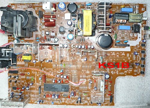

    نقشه و مانوئل سرویس تلویزیون SAMSUNG مدلهای CS-21K3Q_DX-BWT - CS21K9M با شاسی KS1B
    SAMSUNG TV 21
    MODEL : CS-21K3Q - CS21K9M
    CHASSIS : KS1B
    مشابه با مدلهای :
    CS-21K2Q , CS-21K3DX , CS-21K5SQ ,
    CS-21K5Q , CS-21K5SDX , CS-21K30MHQ,
    CS-21K90 , CS-21K9MLDC
    مشخصات شاسی:
    Main - AA41-00428B
    Model - CS-21K3DX/BWT
    Type - KS1B21K3
    Micom - TDA9381PS/N2/3I0974 SPM-802EEN4
    Memory - A81DC
    SMPS - 5Q1265G
    TR Chopper - 49B125-DM AA26-00111A
    SAW - K2971M
    Vertical - LA7845 / LA7841
    Sound -TDA8944J
    Tuner - TECC0949PL35A(S) AA40-00077A
    Tube - A51QDX992X001 / A51QDJ279X34
    FBT - FUH-29A001B(S) / FFA61012L (HR8780)
    HOT - 2SD5703
    RGB Amp - TDA6107Q

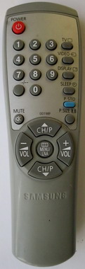

    00198F
    IC remote -
    Код МАК - 1288
    ON/OFF - 125V / 125V
