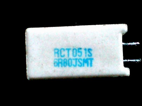

    دوستان این قطعه ای از تغذیه تلویزیون ال سی دی ال جی 42 اینچ است که البته میدونم یک مقاومت و یک دیود است که از داخل سری هستند ولی مقادیر اونرو می خواستم دوستان اگه راهنمایی کنن ممنون میشم

    این قطعه مقاومت آجری است مقدار آن نیز ظاهرا 6.8 اهم می باشد

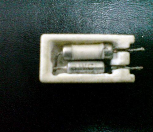

    منم اول همین فکر رو می کردم و اونو با یه مقاومت اون مقدار عوض کردم ولی تا تلویزیون رو برق میزدم یک ثانیه روشن میشد و دوتا ماوس فت تغذیه اون و این مقاومت می سوخت اینقدر روش فکر کرزدم به این نتیجه رسیدم مشکل از همین قطعه است به دقت اونو از پشت یواش یواش خالی کردم نتیجه شگفت آور بود یه مقاومت آجری بود که با یه دیود از داخل سری شده است آلان عکس اونو براتون میذارم ببینید

    اینم عکسش بچه ها ببینید تا حالا همچین چیزی دیدید

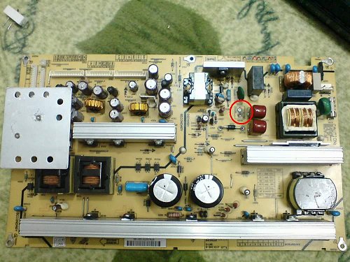

    داشتم یه تلویزیون ال سی دی 42 اثینچ رو روش کار می کردم حواسم نبود هنوز تو برقه دستم رفت رو خازنهای تغذیه اون تغذیه از دستم افتاد و از پشت با شاسی اتصال کرد با کلی مکافات ترانزیستورهای ماوس فت اونو پیدا کردم و این مقاومت رو هم در ظاهر عوض کردم ولی تا تلویزیون روشن میشد یه لحظه چراغ قرمز اون سبز میشد و میسوخت که این مقاومت همراه ماوس فتهای تغذیه که دوتا بود میسوخت با تجزیه و تحلیل مدار به این نتیجه رسیدم این قطعه نمی تونه یه مقاومت اهم پایین باشه اونو خالی کردم و اینرو دیدم تو گوگل هم سرچ کردم یکی دوتا سایت آمریکایی و چینی مطلبی راجع بهش داشتن که اطلاعات دربخوری توشون نبود تلویزیون ال سی دی 42LB5RT-TB است

    یعنی بذار ید اونو هم بذارم فقط اجازه بدین محل قطعه رو مشخص کنم راحت پیداش کنیبد
    اینم عکس شاسی تغذیه و محل قطعه با دایره قرمر مشخص کردم

    چیزهایی که روی اون ظاهرا دیود (البته نظر خودمه تنها احتمال ممکن اینه که دیود باشه) نوشته اینه
    B.W.C
    sw-116t
    احتمالا با توجه به خط سوم که دوسه تا حرف بر عکس نوشته شده است دیود روسی باشه
    دوستان عزیز کسی نظری نداره

    این قطعه دیود نیست نوعی فیوز است . شما از یک مقاومت آجری 6.8 اهم استفاده کنید
