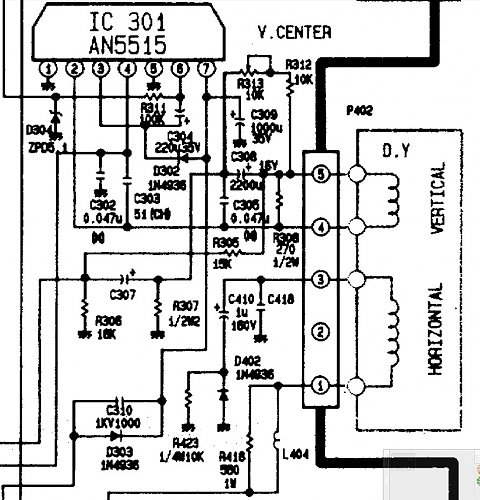

    با سلام خدمت استادان گرامی من مشابه اسی ورتیکال DBL2004C مربوط به تلویزیون 14اینچ سوپرا را پیدا نکردم خود اسی هم در بازار موجود نبود لطفا راهنمای کنید متشکرم

    برای این شماره مشخصاتی پیدا نکردم اما اگر ایسی 7 پایه شانه ای است فکر کنم شماره AN5515 به
    جای آن کار کند . اگر تفاوت دارد لطفا مدل تلویزیون و شماره شاسی آن را بنویسید تا بررسی شود.
    در هر صورت برای اطلاع لطفا نتیجه را اعلام کنید

    آی سی شماره AN5515 _ AN5521 امتحان کردم ولی جوابی نگرفتم . اگه اشتباه نکرده باشم شمار شاسی (C-500(mwin در ضمن آی سی 7پاه هست. متشکرم.

    Click here to enlarge نوشته اصلی توسط hanen Click here to enlarge
    نقشه این شاسی رو چک کردم همانطور که گفتم از ایسی AN5515 استفاده شده است . یا آیسی که استفاده کرده اید
    مرغوب نیست یا مشکل از قطعات دیگر است . جهت بررسی مشکل تاپیک جدید در بخش پرسش و پاسخ باز کنید
