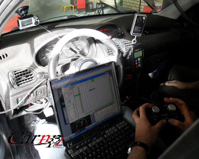

    نمونه چیپ تیونینگ 206

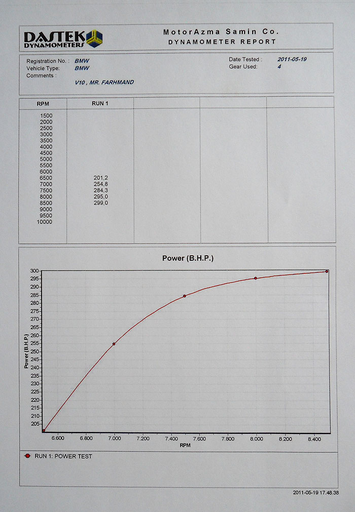

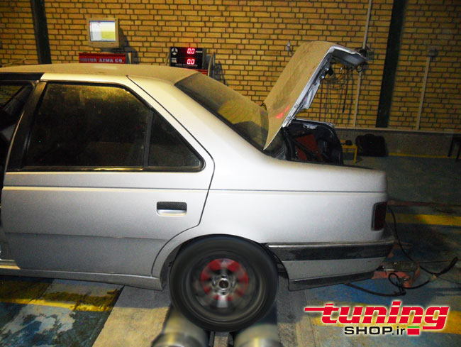

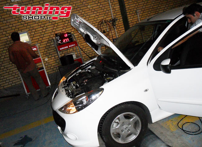

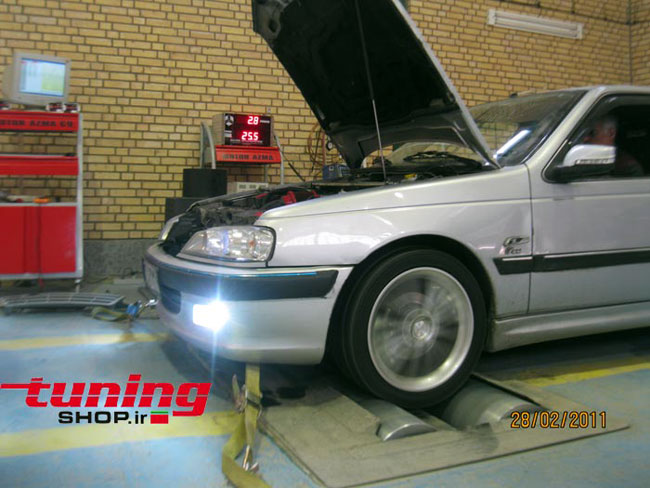

    206 توربو با چیپ تیونینگ سوپر چیپ بر روی دستگاه دینامو متر شاسی

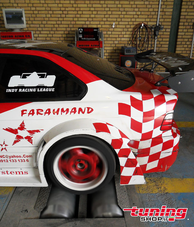

    اتومبیل شرکت کننده در کلاس آزاد با ام و با موتور v10
    پزو پارس این اتومبیل علاوه بر چیپ تیونینگ سرسیلندر را هم تیونینگ کرده
    پژو 207 که قبل از چیپ تیونینگ هدز نصب کرده این اتومبیل 210 کیلومتر بر روی دینامومتر سرعت گرفت
    پژو آردی این اتومبیل تا سقف سرعت 195 کیلومتر در ساعت سرعت می گیرید و با cut off محدود می شود .
