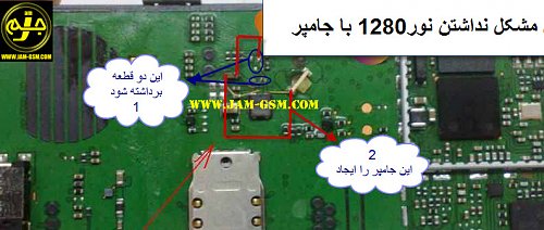

    همونطور که در عنوان ذکر کردم این گوشی لایت نداره. اگر دوستان لطف کنند و شماتیک اونو بذارن بهتر میشه مشکلو حل کرد.
    من سر سلف اصلی رو ولتاز گرفتم و فقط 0.11 ولت رو نشون میده که واقعا" ناچیزه. بخاطر نداشتن شماتیک نمیدونم آی سی لایت اون کجاست یا چند پایست که تعویضش کنم. به هر حال من سلف رو هم عوض کردم اما توفیری نکرد. لازم به ذکره که چراغ قوه اون کار میکنه. نمیدونم ولتاز لازم چراغ قوه رو همون آی سی لایت تامین میکنه یا نه!!!
    منتظر راهنمایی اساتید هستم.

    باسلام
    خدمت شما دوست عزیز
    باسپاس...

    از راهنماییتون ممنونم
    نتیجه را اعلام میکنم

    با استفاده از سولوشن بالا مشکلم حل شد
    با سپاس ویژه از مدیر گرامی
