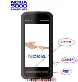

    برای Hrad reset کردن یا "فرمت دستی" یا "فرمت چهار کلیده " گوشی 5800 ابتدا باید گوشیتون رو خوب شارژ کنید و از اطلاعات مهم گوشیتون مثل دفترچه تلفن و عکس و فیلم و مسیجها بک آپ بگیرید و بعدش گوشیتون رو خاموشش بکنید و 3 تا دگمه " دوربین " و " سبز " و "قرمز " رو همزمان فشار بدید
    منظورم این دکمه هاست :
    و حالا....
    همونطور فشرده نگه دارید و بعدش با یه دست دیگه دگمه پاور ( همون دکمه خاموش و روشن ) رو فشار بدید تا گوشی بالا بیاد و بعد بالا اومدن و گذشتن از اون آرم دستهای نوکیا و وقتی رفت رو تنظیم کشورها ، اون 3 دگمه رو ول کنید ....
