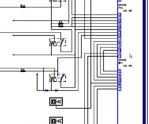

    امروز یک ماشین برام اومد که کیلومترش کار نمیکرد کارهایی که من انجام دادم به این ترتیب بود
    1-تست سنسور کیلومتر
    2-تعویض کامپیوتر ماشین با یک کامپیوتر سالم بدون کد
    3-تست سیم کشی و برق +12 و منفی و...
    که با هیچ کدام از این کارها درست نشد به صورت اتفاقی اومدم و برای تست یک عددBM34 از این ماشین استفاده کردم که در عین ناباوری دیدم کیلومتر هم درست شد
    با قطع کردن سیم شماره 2 از سوکت 10 پایه مشکی و وصل کردن اون به پایه 14 از سوکت 16 پایه مشکی درست شد
