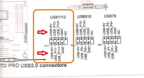

    سلام اقا محمد
    همونجوری که تو تصویر بالا مشخص کردم اون دوتا پین باید ولتاژ 5 ولت رو داشته باشند شما جهت اطمینان سیستم رو استارت کنید وبعد ولتاژ رو اندازه گیری کنید
    اگر ولتاژ این دو پین باز هم قطع بود یا کم نشون میداد مسیر اتصال پین ها رو روی مدار تعقیب کنید در بین مسیر مقاومت های فیوزی که ظاهرا به رنگ سفید هست رو کنترل کنید
    اگر در یک سر مقاوت ولتاژ کم یا اصلا نبود ودر سر دیگر آن ولتاژ برقرار بود همون مقاومت سوخته و مشکل دارد (البته این مساله فقط در مقاومت کم اهم و فیوزی درست است)
