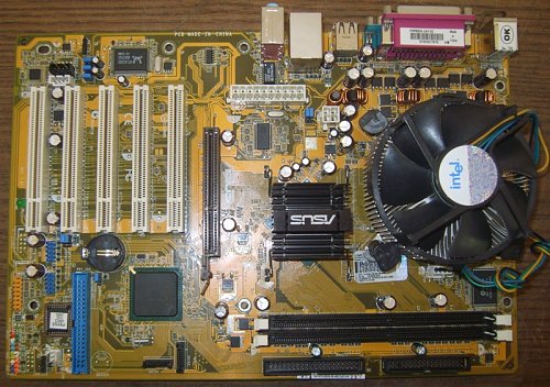

    مادربرد ASUS مدل : P5P800S

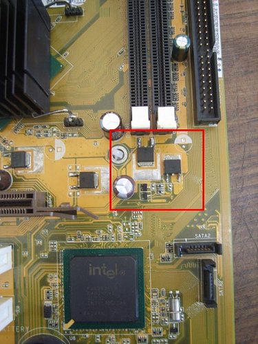

    ظاهرا مشکل سخت افزاری دارد و همانگونه که در عکس هم مشخص کرده ام ، این دو ترانزیستور به شدت داغ میکنند
    لطفا راهنمایی بفرمایید

    سلام خدمت جناب پناهی عزیز
    به نظر بنده شما یکبار با یه پاور دیگه مین برد رو تست کنید از پاور مطمئن شوید

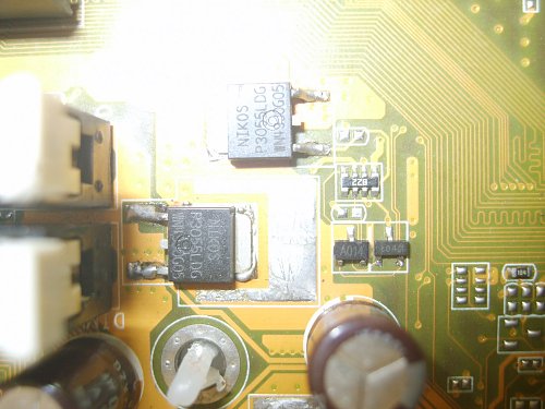

    هوالعليم
    با سلام خدمت دوست عزيزم جناب پناهي، مواردي رو كه در عكس توضيح داده شد را بررسي نماييد در صورت نداشتن فت با شماره موجود روي مادربرد مي توانيد از فت هاي مشابه با شماره هايي كه خدمتتان عرض ميكنم استفاده نماييد . APM2054 , APM2023 , 9916H,P200LD,9915H
    موفق باشيد

    سلام خدمت استاد عالیشاهی عزیز
    با تشکر از شما
    فرمایشات شما اجرا شد و دوعدد فت که زیر سوکت رم ها قرار گرفته اند و بیش از حد داغ میشوند خراب هستند ....
    پس از تعویض آنها نتیجه اعلام میگردد

    با سلام و عرض احترام خدمت دوستان عزیز ، بلاخص جناب مهندس عالیشاهی
    با تعویض در عدد فت مشکل برطرف شد
    البته از این نوع فت چهار عدد در مادربرد وجود داشت که به فرمایش جناب عالیشاهی هر چهار عدد آن تعویض شد و از یک شماره استفاده شد
