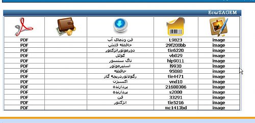

    دوست عزیز شما باید تمامی این آی سی ها رو داشته باشید اما اونهایی که کاربرد بیشتری دارد
    برای ECU s2000
    l9823+tle4471+l9930+s2000+tle6220 +95080+95160

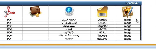

    دوست عزيز شما لااقل يك ايسيو sl96 و s2000 و زيمنس لازم داريد.
