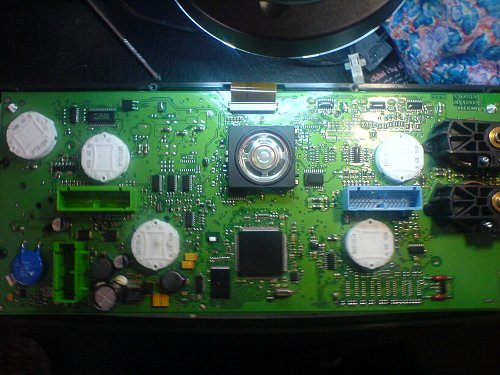

    فایل ایپرام ولووFH
    فایل ایپرام ولوو FH به همراه عکس و راهنمای کم کردن از تاخو گراف و کیلومترfh 12 00 km.bin
    fh 12 345000 km.bin
    fh volvo.txt
    تصاویر کوچک فایل پیوست تصاویر کوچک فایل پیوست DSC00287.jpg   DSC00292.jpg   DSC00293.jpg   DSC00294.jpg   DSC00295.jpg   DSC00298.jpg

    همکار محترم اگر از تاخوگراف کم بشه دیگر نیاز به باز کردن امبرنیست در ضمن مهم ترین
    قسمتecu میباشد که با زدن قط کن مشخص میشود
