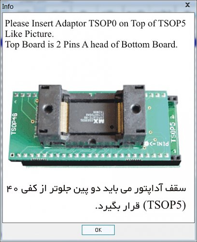

    با سلام دوست عزیز
    شما ابتدا ایسی رو طبق عکس زیر با توجه به پایه اول که با نقطه مشخص شده رو ی سوکت بگذارید البته دقت زیادی بکنید تا برآمدگی لحیم روی پایه های ایسی نباشد سپس سوکت رو روی پروگرمر قرار داده و استفاده کنید

    با سلام مجدد خدمت شما
    دوست عزیز روی سوکت من هم TSOP1 نوشته مشکلی نیست
    شما اول دتکت بزنید تا شناسایی خود کار بشه این روش بهتره و راحتره اگه شناسایی خودکار نشد شماره ایسی رو دستی انتخاب کنید
    در ضمن نمیدونم دقت کردید یا نه نوشته این سوکت دو تیکه هست از هم جدا میشه (فقط در این ایسی که شماره اون رو نوشتید سوکت بالایی رو دو پین جلوتر نصب کنید مثل تصویر)
    بعد از انجام کارتون دوباره سر جای خودش برگردونید حتما به این نکته توجه کنید

    سلام مجدد
    دوست عزیز اگه مطمئن هستید که کارها رو درست انجام دادید و نتونست بخونه و فایلشو دارید میتونید یدونه ایسی خام تهیه کنید
    فقط باید بگم این یه مورد باید دقت بیشتری بکنید چون اون جابه جایی سوکت یعنی دو پین جلوتر اهمیت داره نمیدونم درست انجام دادید یا نه؟
