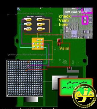

    باسلام
    ازسولوشن های زیر استفاده کنید
    تمام مسیرها رو چک کنید
    باسپاس

    Click here to enlarge نوشته اصلی توسط گیلا س Click here to enlarge
    ایا راهی برای اسخراج شماره های تو سیم کارت هست ممنون
    دوست عزیز اگه سیمکارت سوخته باشه و در هیچ گوشی دیگری بالا نیاد متأسفانه راهی برای بازگشت اطلاعات نیست
    حتی با سیمکارت ریدر..
    Click here to enlarge نوشته اصلی توسط dgarash Click here to enlarge
    سلام مشکل خود به خود بوجود اومده از سیم کارت هم نیست لطفا بیشتر راهنمایی کنید
    استاد عزیزم راهکار را براتون گذاشتن..ولی نظر بنده اینه که اگه اطلاعاتی از تعمیرات دارین آیسه سیمکارت رو تعویض کنید
    در غیر اینصورت به تعمیر کار مراجعه کنید...
    البته قبلش اتصال پایه های سوکت سیمکارت را بررسی کنید..
    قرار گرفتن سیمکارت رو در جای خودش بررسی کنید
    و بد نیست با تینر فوری سوکت و آیسی رو شستشو بدین..
