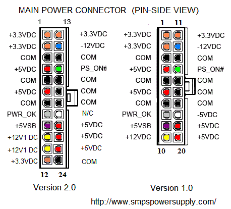

    پاور را روی یک سطح غیر فلزی قرار داده و به وسیله یسنجاق تگرد یا یک سیم مسی مانند شکل دو سیم مشکی و سبز را به هم اتصال داده و پاور را روشن می نماییم . اگر پاور روشن گردید یعنی مشکلی ندارد .

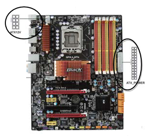

    نکته در بعضی مواقع که سیستم تصویر نمی دهد و پاور نیز روشن می شود اگر از سالم بودن کلیه قطعات سیستم مطمئن باشیم باز مشکل از پاو می باشد به این صورت که کابل خاکستری رنگه که وظیفه مستقیم انتقال جریان به برد را دارد دچار مشکل شده است .
    ColorVoltage
    Purple (standby)+5VDC
    Red+5VDC
    Yellow+12VDC
    Orange+3.3VDc
    Blue-12VDC
    White (optional)-5VDC
