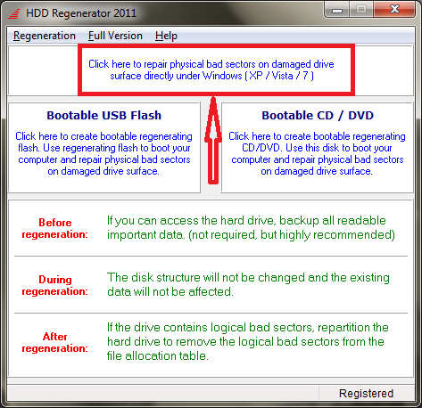

    بعد از خارج کردن از حالت فشرده برنامه رو اجرا کنید
    همون طور که مشاهده میکنید سه حالت برای کار قرار داده شده اولین حالت اجرا از ویندوز که با فلش مشخص کردم طبق تصویر زیر برروی جمله مورد نظر کلیک کنید

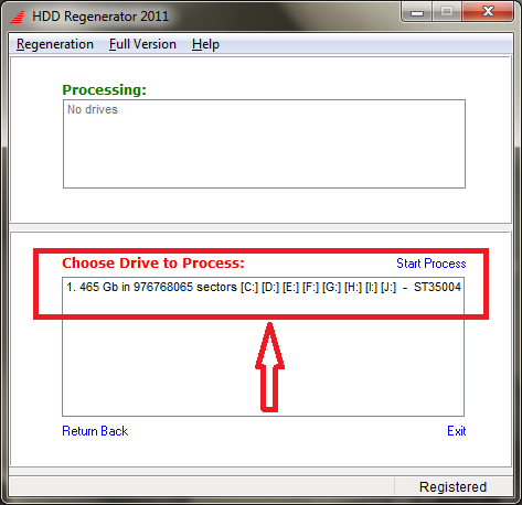

    در این مرحله مشخصات هارد دیسک شما نشان داده میشود روی این قسمت مانند تصویر زیر کلیک کنید

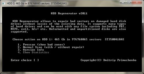

    پنجره دیگری شبیه خط فرمان داس باز میشود در این پنجره شما کلید 2 رو از روی کیبورد بزنید
    وبعد اینتر

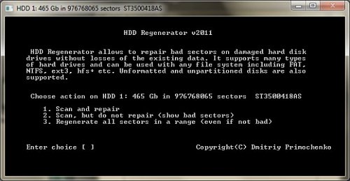

    در پنجره بعدی همونطور که می بینید گزینه شماره 1 اسکن و تعمییر هست رو باز زدن کلید1 از کیبورد انتخاب کنید
    بعد از این مراحل سیستم شروع به اسکن و تعمیر سکتورهای هارد میکند و این کار بستگی به ظرفیت هارد شما مدت زمان زیادی طول میکشد باید صبور باشید ومنتظر بمانید در پایان گزارش کار به شما نشان داده میشود

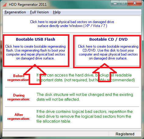

    یک حالت دیگه هم برای کار با این نرم افزار پیش بینی شده که در صورتی که بد سکتور روی فایلهای اجرایی افتاده باشه و شما قادر به کار با ویندوز نباشید در واقع ویندوز بالا نیاد
    در این حالت در پنجره اول نرم افزار دو گزینه برای استفاده از حالت بوت هست طبق تصویر زیر
    گزینه سمت چپ برای استفاده از فلش و سمت راست برای رایت روی سیدی
    توجه : در صورت استفاده از فلش تمام اطلاعات داخل فلش فرمت میشود

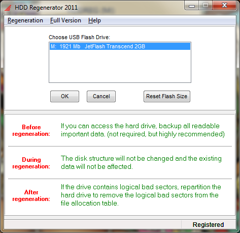

    من از گزینه فلش استفاده کردم طبق تصویر زیر بعد از انتخاب گزینه فلش درون پنجره جدید روی نام فلش خود کلیک کرده و ok رو بزنید
    از شما پرسیده میشود ایا میخواهید تمام اطلاعات فلش پاک شود و ادامه میدهید
    okرو بزنید بعد از شما میخواهد تا سیستم رو ریستارت کنید

    سلام خدمت دوستان عزیز
    قابل توجه اقا مصطفی و اقا کریم عزیز و دوستانی که میخواهند از این نرم افزار بصورت بوتیبل استفاده کنند
    بنده در حالت استفاده از فلش تست کردم شناساندن فلش برای حالت بوت در ستاپ کار بسیار سختی هست با انواع مختلف مشکلات روبرو میشویم
    بهترین راه استفاده از یک سیدی خام هست از منو اصلی نرم افزار حالت بوت سیدی رو انتخاب کنید نرم افزار بصورت خودکار نرم افزار رو به حالت بوتیبل روی سیدی رایت میکنه بعد میتونید براحتی در هر سیستمی استفاده کنید تست شد و صد در صد جواب داد
