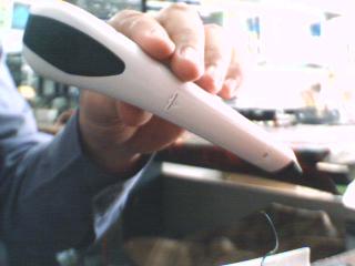

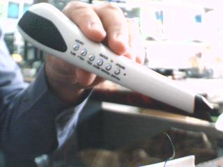

    با سلام ...............دوستان مدتي است كه قلم هاي قرآني كه از چين وارد شده اند از نظر نرم افزاري مشكل پيدا كرده و در نوعي كه كليد ريست ندارد تعمير آن خيلي مشكل است از دوستان آيا كسي تجربه اي يا راه حلي يا نرم افزاري در اختيار دارد كه بتوان نوعي كه رنگ آنها سفيد است بتوان تعمير كرد ............با تشكر

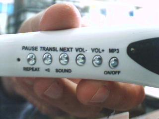

    با سلام.........جناب صالحي در اين قلم فقط موقع روشن كردن چند لحظه چراغ led روشن واصلا نه صدا داره وهيچ كدام از كليدها عكس العملي ندارن به هر حال شما اگه فايل سالم را داري لطف بفرماييد البته با ذكر شماره آيسي كه بايد فلش كنم ..........با تشكر

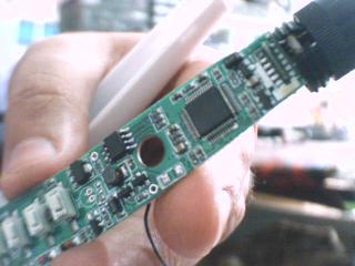

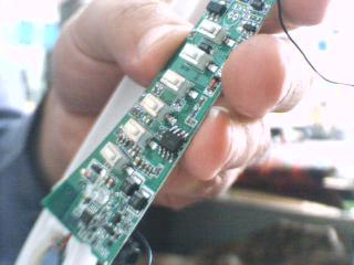

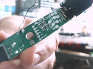

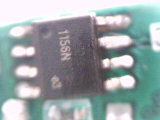

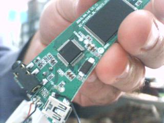

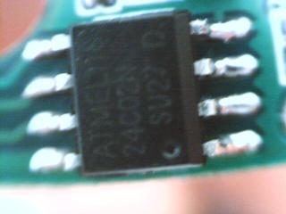

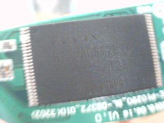

    با سلام......اين 3 تا آيسي بايد قابل برنامه ريزي باشند.براي اين عكس آيسي ها را گذاشتم چون در اين مدل فقط با كليد پاور چراغ روشن ولي هيچ عكس العملي ندارد با كابل وقتي به كامپيوتر وصل ميكنم شناسايي نميشود پس تنها راه فلش هست .من24c02 را خام گذاشتم ولي عيب باز هم مثل قبل بود و تغييري نكرد.سوال:آيا آيسي بزرگ به شمارهH27UAG8T2BTA قابل برنامه ريزي بوسيله پروگرامر2000 ميباشد يا نه؟؟؟؟؟با تشكرClick here to enlargeClick here to enlargeClick here to enlarge

    34,688
    38,747 سپاس از5,593 پست
    پیش فرض پاسخ : از كار افتادن قلم قرآني
    Click here to enlarge نوشته اصلی توسط abady Click here to enlarge
    سلام جناب آبادی
    اون ایسی بزرگ ایسی فلش هست و ظرفیتی برابر 2گیگ داره
    منتهی گیر آوردن فایلش با اون حجم سخته من خودم دارم ولی حجمش معادل 1.7 گیگ هست آپلودش غیر ممکنه
