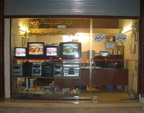

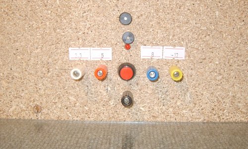

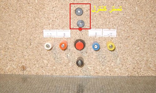

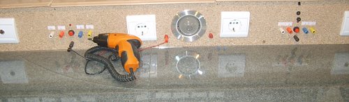

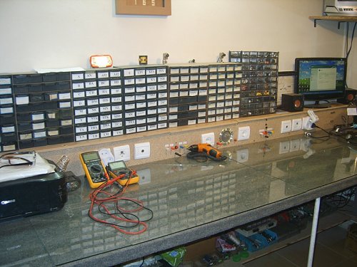

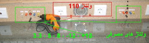

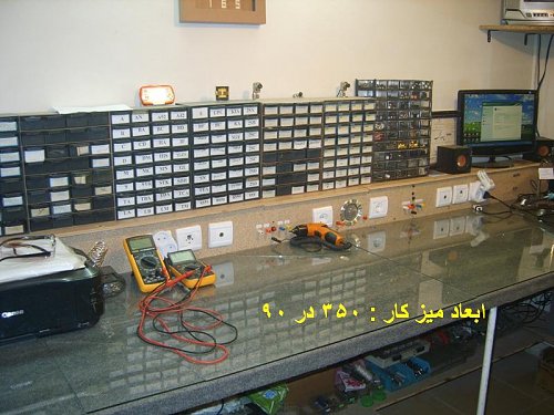

    عکس محل و میز کار تقریبا استاندارد مغازه اینجانب که قرار بود در سایت قرار دهم تا دوستان نیز از ان بهره مند شوند و یا به فکر ساخت آن بیافتند

    جناب پناهی سلام
    این دکوراسیون واقعا زیبا و جذاب است
    نکته ای را که بنظر من بایستی رعایت شود
    ارتفاع میز کار است که استاندارد آن 90 سانتیمتر است
    مورد دیگر اینکه روکش میزاز نوع پلاستیک ضخیم و به رنگ سفید باشد

    جناب شهریار سلام
    از ابراز نظر شما ، سپاس گزارم
    بله ، ارتفاع میز 90 سانتی متر است
    سطح میز کار نیز : بنده به شیشه عادت دارم و برای برخی کارها همانند ال سی دی و .... میز جداگانه ای به ابعاد 250 در 90 دارم و ارتفاع آن نیز 70 می باشد
    البته برای تمام این ابعاد و ارتفاع ها دلایل اصولی دارم

    با تشکر از اقای پناهی که یکی از اصولی ترین روش در کار را با عکس به نمایش گذاشتن
    سپاس از شما استاد عزیز

    از لطف دوستان سپاسگزارم
    نکات مهمی که به آن اشاره نکردم ، این است که مغازه بنده استیجاری میباشد و اگر مغازه از خودم بود ، از امکانات پیشرفته تر و ...... استفاده می کردم
    ضمنا برای تهیه ولتاژهای مورد استفاده از یک پاور کامپیوتر استفاده نمودم

    مطلب مهمی در مورد میز کارم فراموش کردم که خدمتتان عرض میکنم
    سمت چپ و راست میز کار بلندگو جهت تست دستگاه ها قرار دارد که فیش آنها هم کنارشان میباشد
    بالای میزکار تلویزیون قرار دادم تا تصویر دستگاه ها رو داشته باشم ، سیم AV آن را نیز توسط فیش مادگی به میز متصل کردم و جلوی دست است
