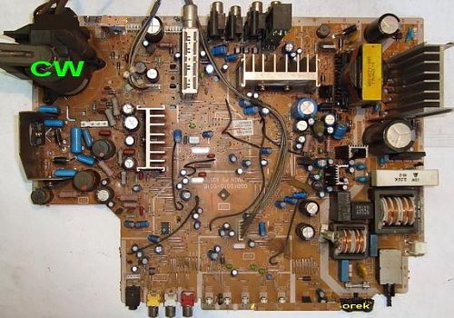

موضوع: نقشه و مانوئل سرویس تلویزیون جی وی سی با شاسی : CW

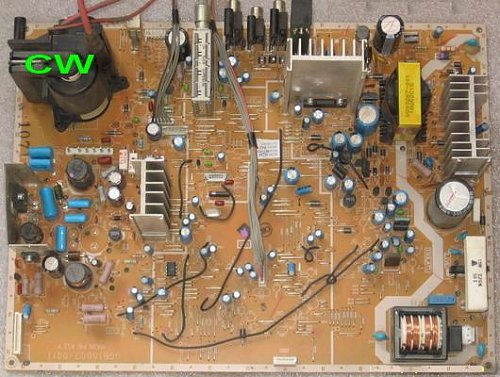

    نقشه تلویزیون های جی وی سی
    با شاسی : CW
    مشخصات فنی شاسی و قطعات به کار رفته در آن
    Main - GGB10003-001I
    UOC - TDA12027H/N1B0B
    Memory - AT24C16A
    SMPS - STR-W6756
    TR Chopper - QQS0267-001
    SAW - SB6351 & K7267D
    Vertical - LA78041
    Sound - AN5277
    Tuner - QAU0383 ENV59K03G3F
    Tube - A68QCU770X52
    FBT - QQH0184-001 / JF0501-21158 QQH0202-001
    HOT - TT2202
    RGB Amp. - TDA6107AJF/N1
    REMOT: - RM-C1281 / RM-C1285
    IC remote -
    Other ICs - LA6515
    ON/OFF - 134V / 41V
    AV-2953WE CW (SCW-1071A) / JVC AV-2957WE - SCW-1201A

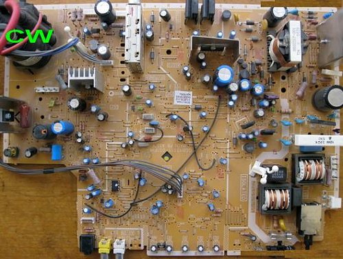

    پیش فرض JVC AV-2105WE CW (SCW-1144A) / JVC AV-21TMG4/G, AV-21TMG4/S, AV-2104T/E
    Main - GGB10011-001FH
    UOC - TDA11010H/N1D00
    Memory - 24C16A
    SMPS - STR-W5753A
    TR Chopper - QQS0317-001
    SAW - B5388 & F5418
    Vertical - LA78040N
    Sound - AN5279
    Tuner - TECC7949PG40J
    FBT - JF0501-3213
    HOT - TT2190

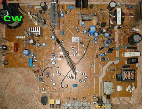

    پیش فرض JVC AV-1403AE шасси CW (SCW-1393A)
    Main -
    UOC - TDA11010H/N1B00
    Memory - 24C16
    SMPS - STR-W5753A
    SAW - B5388 & F5418
    Vertical - LA78040N
    Sound - AN5279
    Tube - A34KQW42X01
    FBT - JF0501-3104
    HOT - TT2140
    REMOT: - RM-C1261

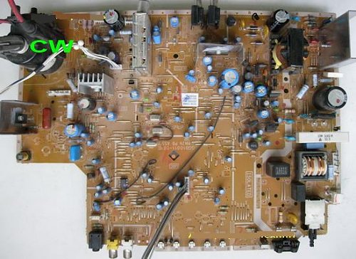

    پیش فرض JVC AV-2104TE шасси CW (SCW-1338A)
    Main - GGB10011-001E
    Memory - 24C16A
    SMPS - STR-W5753A
    TR Chopper - QQS0272-001
    SAW - B5388 & F5418
    Vertical - LA78040N
    Sound - AN5279
    Tube - A51KQK99X
    FBT - JF0501-3213
    HOT - TT2190
