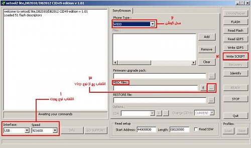

    باسلام
    محیط نرم افزار سی تول هستش
    همین دیروز یک گوشی که روی please wait مونده بود رو حل کردم حجم فایل این نرم افزار هم حدود 26 مگ هستش برای نصب پچ شما کافیه که پچ مورد نظر که حتما باید با فریمور گوشیتون سازگاری داشته باشه رو در Misc Files قرار بدید بدون نیاز به زیپ کردن یا چیز دیگه به طور مستقیم با پسوند vkp بعد شما حتما بایدمدل گوشی انتخاب بشه وگرنه ممکنه گوشی دیگه روشن نشه بعد از اون شما باید دکمه Write script رو بزنید نه دکمه ی دیگه صبر کنید تا عملیات انجام بشه توی مسیر نصب چند بار چند تا کار باید انجام بدید فقط یک نکته مهم هست هنگام نصب پچ یک پیغام ظاهر میشه که دو گزینه YES و NO داره شما بایدحتما NO رابزنید تا پچ نصب بشه
