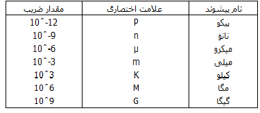

    در نقشه ها مقاومت ها با حرف R نمایش داده می شوند و همانطور که گفته شد واحد آن ها اهم می باشد . اما قبل از توضیح بیشتر بهتر است با یک سری از پیشوندهای کمیت های الکترونیکی آشنا شویم .
    مقدار ضریب علامت اختصاری نام پیشوند 10 ̂ -12
    کاربرد این پیشوندها بدین صورت است که مثلا 1mv=10 ̂ -3 =0.001 V یعنی برای ساده تر کردن و خلاصه کردن اعدادی که داریم می توانیم از این پیشوندها استفاده کنیم . به مثال زیر دقت کنید :
    1KΩ=10 ̂ 3 =1000 Ω (1کیلو اهم)
    10 MV=10 x 10 ̂ 6 V=10 ̂ 7 = 10000000 ( 10میلیون ولت) (10 مگا ولت)
