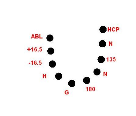

    متاسفانه مشابه ای برای آن پیدا نکردم . لطفا عکسی از محل قرار گرفتن روی برد و پایه های
    استفاده شده قرار دهید تا اگر شماره دیگری با تغییرات قابل جایگزینی است معرفی شود

    شکل پایه ها همانند عکس زیر است
    ضمنا این ترانس هایولتاژ روی شاسی های تیتان صنام نیز استفاده شده اند
    نکته مهم دیگر اینکه : شماره کامل این هایولتاژ FOK21B001 می باشد
    بنده با کمی تغییرات و سیم کشی ، از هایولتاژ های دیگری همچون 14004 استفاده می نمایم
