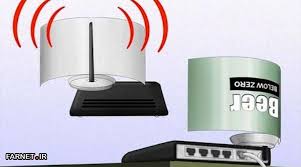

    سوسا افلایــــــن : در حال حاضر استفاده از مودم های wifi به علت قابلیت های زیاد و قیمت مناسبی که دارد بسیار رایج شده است اما با تمام خصوصیات مثبتی که دارد شاید بزرگترین ایراد که بتوان به آن گرفت و کاربران از آن گله مند هستند قدرت سیگنال این نوع مودم ها می باشد. این مودم ها به طور ایده آل در فضای باز تا شعاع 20 تا 25 متر یا حتی بیشتر را جواب گو هستند ولی تمام استفاده کننده کنندگان از این نوع مودم ها آن را داخل ساختمان استفاده می کنند که در این بین موانعی وجود دارد و اگر حتی در شعاع تحت پوشش مودم هم باشید وجود تنها 2 یا 3 دیوار در این میان قدت سیگنالی که شما در دستگاه مورد نظر دریافت می کنید را پایین خواهد آورد .
    اما ما به شما آموزش می دهیم که چطور با یک قوطی نوشابه ساده قدرت سیگنال را در جهت مورد نظر خودتان افزایش دهید و از هدر رفتن سیگنال در تمامی شعاع ها جلوگیری کنید .
    1 – یک قوطی نوشابه را بردارید داخل آن را کاملا با آب تمیز کنید و خشک کنید
    2- درب آن را جدا کرده و با یک تیغ کاتر انتهای آن را مطابق عکس ببرید
    3– اما قسمت سر آن را به صورت نیمه ببرید تا از انتهای آن جدا نشود ( مسئولیت استفاده صحیح از تیغ بر عهده شما است )
    4 – سپس آلومنیم بدنه را از وسط ببرید تا کاملا به صورت یک آلومنیم صاف در بیاید در قسمت ابتدایی قوطی به آن متصل باشد
    – مطابق شکل آن را بر روی آنتن wifi قرار دهید.
    انجام این کار باعث می شود که امواج شما در شعاعی که مد نظر شما نیست به هدر نرود و به جای آن امواج به سمت دلخواه شما هدایت شود و باعث می شود خط سیگنال دریافتی در دستگاه شما تا 2 خط افزایش یابد

    بعد از نوشیدن مانند تصویر عمل کنید.
