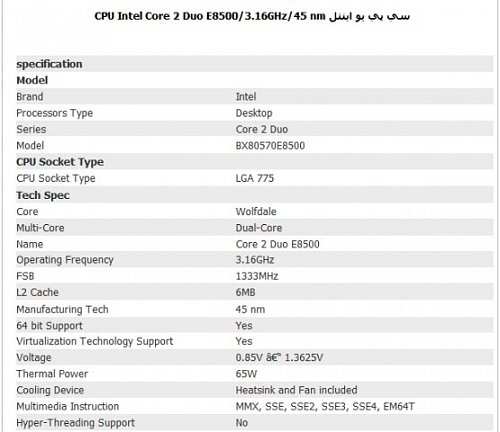

    اگه مین برد شما مارک گیگا یعنی مانند تصویر زیر هست
    میتونید از سی پی یو های دوهسته ای و چهار هسته ای استفاده کنید
    در مورد رم نوع DDR2 باید استفاده کنید و نوع DDR3 ساپورت نمیشود

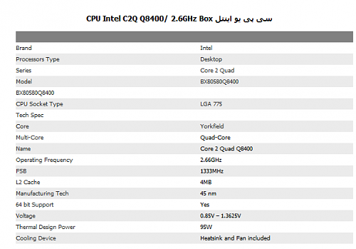

    سی پی یو پیشنهادی بنده برای چهار هسته
    قیمت تقریبی بازار 210000تومان

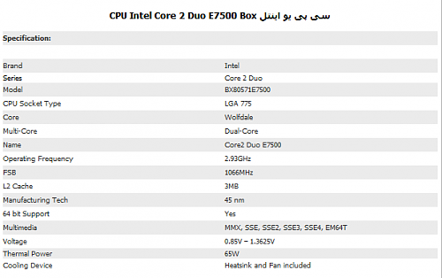

    سی پی یو دو هسته
    قیمت تقریبی 210000 تومان
    اگه بالایی پیدا نشد
    قیمت تقریبی 145000 تومان

    دوست عزیز به مشخصات سی پی یو های بالا توجه کنید سوکتشون 775 هست
    مین برد ایشون هم سوکت 775 هست
    ولی رم DDR3 ساپورت نمیکنه
