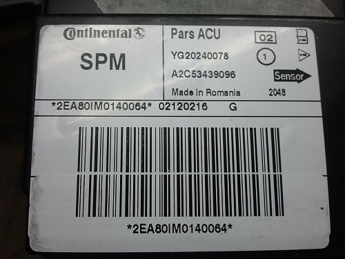

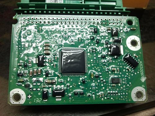

    ایپرام ایربگ پارس continental
    با شماره آی سی 95320 که این آی سی خیلی ظریفه و با آداپتورهای معمولی نمیشه پروگرام کرد باید بوسیله 8 تا رشته سیم نازک به پروگرامر متصل و پروگرام کرد

    با تشکر فراوان از زحمات شما شماره آیسی این قطعه 25320 هست جسارتا
