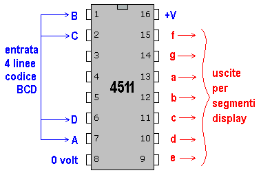

    آي سي 4511
    به این آیسی در شکل زیر توجه کنید.پایه 8 منفی پایه-16 مثبت و پایه های 9 تا 15 خروجی های a,b,c,d,e,f,g به سمت 7Segment است.پایه های 1و2و6و7 ورودی آیسی است .ورودی های پایه های 3و4و5 بسته به نوع کاربرد متفاوت است.این آیسی یکی از معروفتر ین درایور های 7Segment است.عبارت BCD در ورودی آیسی بیانگر ارقام باینری است.

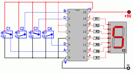

    چیدمان مدار
    به شماتیک مدار در شکل زیر توجه کنید.همانطور که در شکل می بیند.پایه های 3و4 مشترکابه مثبت وصل می شوند.پایه 5 به منفی وصل می شود.پایه های 9 تا 15 از طریق مقاومتهای 680 اهم به 7Segment وصل می شوند.نحوه قرار گرفتن کلیدها را در شکل زیر مشاهده کنید.با تغییر موقعییت کلیدها در شکل زیر به چپ و راست می توانید ارقام را در 7Segment مشاهده کنید.
