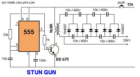

    پیش فرض نقشه شوکر معمولی
    لیست قطعات برای ساخت شوکر2000 ولتی:
    R1=33k R2=1k
    C1 , C2 , C3 , C4 , C5 , C6 , C7 , C8 , C9 , C10
    خازن 10 نانوفارادی و خازن های 3 تا 5 ، 400 ولتی
    باشند .
    ترانزیستور b,d=679
    D1 , D2 , D3 , D4 , D5 , D6 , D7 , D8=in 400 VGP
    چک رابط ، ترانس صوتی سبز رنگ 1200/8
    سیم و کلید به مقدار لازم
    Ic=ne555
    سوکت آی سی ne555
    سر باطری 9 ولتی
    کلید قطع و وصل کوچک
    نکت سوئیچ
    و
    اسید مدار چاپی
    فیبر مدار چاپی
    کاغذ کاربن
    ماژیک نوک گرد ظریف
    سوزن چرخیاطی
    موتور ضبط صوت
    ترمینال کوچک برقی
    ساخت شوک 2000 ولت
    این مدار 100% عملی بوده . نکته ای که باید رعایت کنید این است که خروجی این مدار 2000ولت بوده و نباید با بدن یا گردن شخصی برخورد کند.
    شماره و مقدار تمامی قطعات روی نقشه به طور دقیق مشخص شده است .

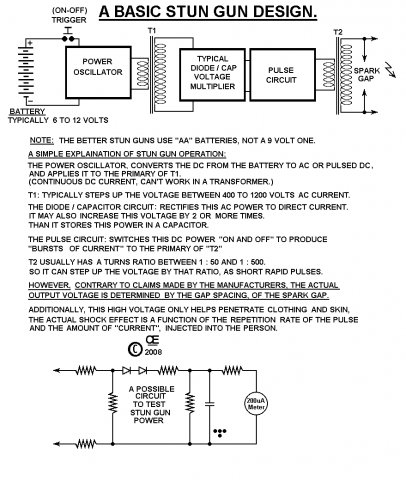

    پیش فرض شوکر نقشه و بلوک دیاگرام خارجی
    اینم بلوک دیاگرام کلی یک شوکر به زبان اصلی
    ویرایش توسط irtanic : 18th September 2013 در ساعت 20:10

    پیش فرض شوکر ولت بالا
    ​شوکر 20 کیلو ولتی Click here to enlarge
    ویرایش توسط irtanic : 18th September 2013 در ساعت 20:15

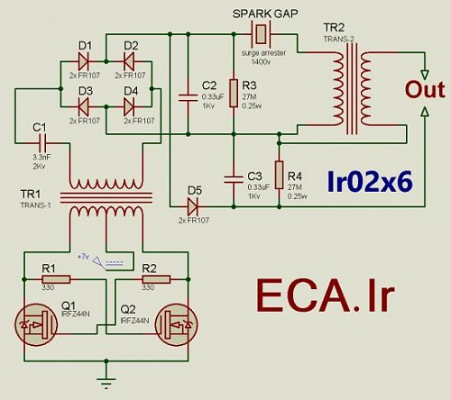

    پیش فرض شوکر قدرتمند 3
    قسمت سوم آموزش .................................................. ....................:​توجه توجه مطالب ابن تاپيک 100% جنبه آموزشي دارد ؛ و هرگونه استفاده نادرست به عهده خود شخص مي باشد .
    شماتيک مدار به همراه المان ها :
    ليست قطعات :
    2 عدد مقاومت 330 اهم , 1/4 وات
    2 عدد مقاومت 27 مگا اهم , 1/4 وات - يا 4 عدد مقاومت 12 مگا اهم 2 به 2 سري
    1 عدد خازن سراميکي ديسکي 3.3 نانو فاراد , 2000 ولت
    2 عدد خازن پلي پروپيلن 0.33 ميکرو فاراد , 1000 ولت - يا خازن MKP
    2 عدد ماسفت IRFZ44 - يا 2 عدد ماسفت IRF540N
    10 عدد ديود FR107 - که 2 به 2 سري در مدار قرار مي گيرند
    1 عدد surge arrester با ولتاژ حدود 1400 ولت - يا 2 عدد surge arrester با ولتاژ 700 ولت سري , surge arrester همون اسپارک گپ خودمون
    منبع ولتاژ 6 الي 9 ولت
    آموزش ساخت اسپارک گپ :
    توضيحات اضافي :
    surge arrester : اين قطعه يک اسپارک گپ که شبيه يک سيلندر کوچک , معمولا 2 پايه داره و داخلش با گاز پر شده ، اندازش 2 برابر يه ديود معموليه ؛ تو انتخاب و خريد اين قطعه دقت کنيد چون کارکرد مدار کاملا به اين قطعه بستگي داره . اگر موفق به خريد ارستر 1400 ولت نشديد از دو استر 700 ولت سري استفاده کنيد .
    در صورت تمايل مي توانيد به صورت دستي اسپارک گپ رو بسازيد .
    خازن 0.33 ميکرو فاراد : در انتخاب اين خازن هم دقت کنيد , ظرفيت خازن نبايد بيشتر و يا کمتر از مقدار گفته شده باشه ولي ولتاژش اگه بيشتر از 1000 بود اشکالي نداره , مثلا : 1200v , 1400v و ...
    نکته اي در رابطه با ديود : در اين مدار در هر جا که ديودي استفاده شده , حتما بايد به جاي يک ديود از دو ديود سري استفاده شود .
    ماسفت ها : اگر موفق به خريد ماسفت هاي IRFZ44 و IRF540 نشديد نگران نباشيد , مي توانيد از اين ماسفت ها هم استفاده کنيد : رنج ماسفت IRFZ24 تا IRL2505
    مقاومت ماسفت ها : اندازه اين مقاومت ها بايد بر اساس نو ع ماسفت و بر حسب مقدار INPUT CAPACITANCE انتخاب ميشوند که در ديتاشيت ماسفت ها موجود است , مثلا مقاومت گيت ماسفت IRFZ44 ميتواند تا 1 کيلو اهم باشد .
    هنگام تست مدار رعايت موارد ايمني ضروريست !
    از اين که وقت گذاشتيد و اين تاپيک رو مطالعه کرديد , ممنونم ضمنا فیلم پایان کار پیوست است منبع eca
