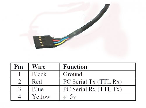

    بنده میخوام یک کابل rs232 با مشخصات عکس های زیر بسازم.
    اما چون 2 سر کابل یکی نیست و سوکت فرق دارد نمیدونم کدوم سیم به کدوم سوکت باید وصل بشه اگر کسی از دوستان در این مورد اطلاعاتی دارد بنده را در این مورد راهنمایی کند.

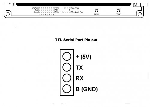

    سیمهای سمت RS-232 که مشخص است و عکس ان را خودتان هم قرار داده اید
    سیمهای سمت پورت TTL به ترتیب +5 و TX و RX و GND است

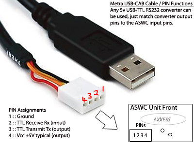

    این کابل رو برای آپگرید مینی رسیور میخوام اگر مثل عکس ,آخر با usb درست کنم میشه از طریق اون با نرم افزار لودر آپگرید کنم. یا حتما باید rs232 باشه؟
    برای وصل سیم های usb دقیقا نحوه قرار گیری سیمها مثل همون سوکت سفید رنگ هست ؟
    یعنی ترتیب وصل سیمها با هم یکی هست ؟ میشه در این رابطه هم اگر عکسی از اسم پین های سیم usb بگذارید؟

    برای تبدیل به یو اس بی نیاز به مدار الکترونیکی است و نمیتوان مستقیم سیمکشی کرد
    عکس فقط برا مشخص شدن پینها قرار داده شده است .

    این برق 5 ولت روی پین های rs232 کدوم هست؟
    و آیا آموزش برای ساخت برد تبدیل rs232 به usb رو دارید؟
    میشه لطف کنید و قرار دهید؟

    پین 5 باید 5 ولت باشد. فایل زیر یک نمونه مدار برای تبدیل یو اس بی به RS-232 است
    در سایت هم اگر جستجو کنید قبلا موارد دیگری توسط دوستان قرار داده شده است . درضمن
    مدار آماده و کابل آن در بازار یافت میشود و قیمت نسبتا کمی هم دارند .بهتر است آماده تهیه کنید

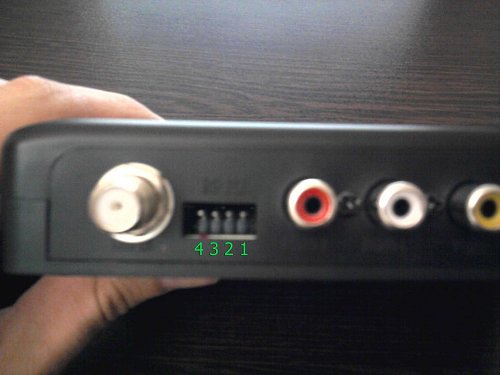

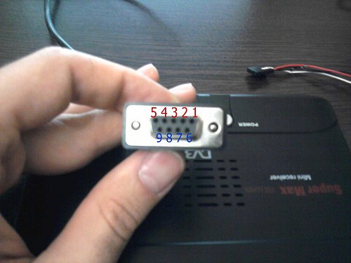

    با سلام.
    من میخوام از روی نرم افزار رسیورم بک آپ بگیرم که اگر مشکل پیدا کرد دوباره برگردونم به نرم افزار قبلی.اما نحوه اتصال کابل rs232 رو نمیدونم از کدام پین های کابل به کدام یک از پین های رسیور وصل کنم ؟؟؟؟ لطفا از روی شماره عکس های زیر اتصال شماره ها را مشخص کنید.

    لازمه اول لودر مناسب برای دستگاهتان پیدا کنید با امکان اپلود.
    دستگاه را باز کنید و پایه منفی یا بدنه پرت را مشخص کنید .این پایه باید به 5 کابل RS232وصل شود.کابل RS232هم 5به5و2به3و3به2وصل میشود.
    پیروز باشید

    منظور شما از پایه منفی پورت چیه ؟ میشه واضح تر بیان کنید؟؟؟؟

    دوست عزیز منظور جناب
    hasanzsat
    این بود که داخل دستگاهتون رو باز کنید از روی برد پایه منفی رو یعنی همون پین که به منفی وصل هست رو مشخص کنید که احتمال زیاد پین شماره 1 هست
