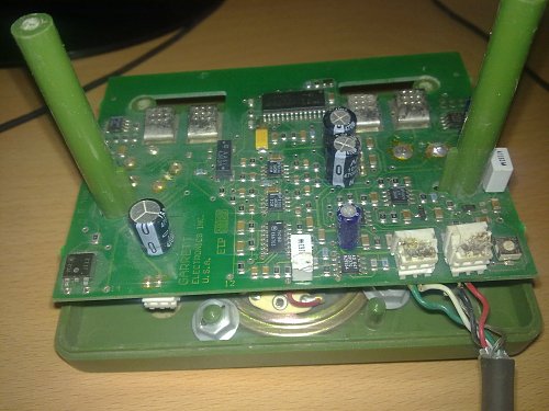

    پیش فرض پاسخ : درخواست راهنمایی در مورد فلز یاب Ace 100
    با سلام !
    دوستان یه دستگاه فلزیاب creasure - ace 100 آوردن که سیم های بوبیین حسگر از داخل جعبه قطع شده و مشخص نیست هر کدوم به کدوم پین وصل میشه اگه کسی نمونه یا نقشه داره لطفا راهنمایی کنن!

    پیش فرض پاسخ : تایپیک مخصوص پرسش و پاسخ انواع فلزیاب
    سلام!
    کسی نمیتونه راهنمایی کنه!

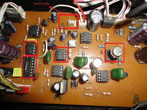

    سلام به دوستان و همکاران عزیز
    دوستان عزیز این فلزیاب خودمه و سال قبل که ازش استفاده می کردم هیچ مشکلی نداشت
    الان میخوام راه اندازیش کنم ولی مشکل داره
    1-ترتیب پایه های ولوم رو نمیدونم(تو عکس مشخص کردم)
    2-وقتی روشن میکنم بیجهت بوق میزنه و هرچی ولوم رو کم میکنم تاثیری نداره
    3-بعضی مواقع خوب کار میکنه و با کم و زیاد کردن ولوم بوق هم قطع و صل میشه ولی اصلا و ابدا نسبت به فلز حساسیت نشون نمیده
    4-نقشه این فلزیاب رو ندارم و نمیدونم چه نوع فلزیابیه
    5-شماره بعضی از آی سی ها رو پاک کردن
    دوستان عزیز لطف کنین و تو هرکدوم از این مشکلات هرچی میدونین کمکم کنین
    خیلی خیلی منت شمارو میکشم و ممنون و سپاسگزارم
